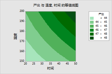

分析包含仿行和区组的全因子设计的示例中,您调查了加工条件(因子)- 反应时间、反应温度和催化剂类型 - 如何影响化学反应的产出。您确定反应时间与反应温度之间有显著交互作用,您想要查看响应曲面图,以帮助您了解这种关系的性质。由于区组和催化剂产生的效应并不显著,因此未在图中包括它们。
您还可以查看主效应图和交互作用图
您不需要重新分析该模型。工作表包含等值线图所需的存储模型。

图形窗口输出
解释结果
等值线图显示,产出随着反应时间和反应温度二者的增加而增加。由于图的顶部有 4 条等值线,底部有 3 条等值线,因此在高温度水平下从低时间水平到高时间水平的产出增幅较大。
