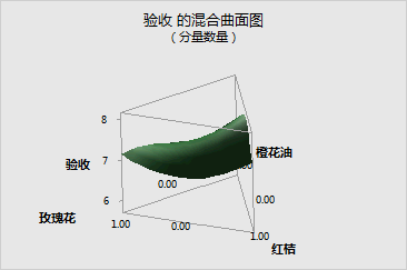

除臭剂示例中,我们要拟合一个模型,其中尝试确定草本配方的除臭剂中各种成分的比率如何在气味上影响产品的接受程度。三种成分为橙花油、玫瑰油和红桔油。根据设计点,我们混合了 10 种配方。响应度量(接受程度)是每种配方的 5 个接受程度分数的均值。
现在要生成等值线图和曲面图,以帮助标识产生草本配方的最高接受程度分数的成分的比率。

4    选择曲面图,然后单击设置。在每个对话框中单击确定
图形窗口输出
解释结果
最高接受程度的区域位于图的右侧。等值线图和曲面图都显示草本除臭剂的接受程度在混料包含很少量或不包含玫瑰油且红桔油略多于橙花油时达到最高。
