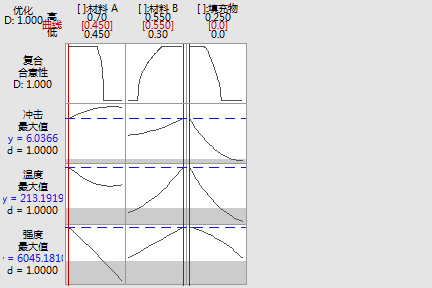

会话窗口输出
响应优化
参数
      目标    下限  望目  上限  权重  重要性
冲击  最大值     1     3     3     1       1
温度  最大值   190   200   200     1       1
强度  最大值  5000  5200  5200     1       1
整体解
分量
材料 A   =   0.45
材料 B   =   0.55
填充物   =      0
预测的响应
冲击   =      6.04  ,   合意性 =   1.000000
温度   =    213.19  ,   合意性 =   1.000000
强度   =   6045.18  ,   合意性 =   1.000000
复合合意性 = 1.000000
图形窗口输出
解释结果
大多数情况下,Minitab 对数字优化和优化图结果使用工作表中显示的单位。但是,如果您的设计以数量显示且有多个总数,则对数字优化和优化图结果都以比率显示分量。在本例中以比率显示这些结果。
这三个响应变量的单个合意性和组合(即复合合意性)均为 1.0。图中的灰色区域表示至少有一个响应的合意性为零的因子设置。
要得到此复合合意性,要将混料分量比率设为会话窗口输出中“全局解”下显示的值。用于制造塑料管的配方中三种成分的比率分别为:材料 A 为 0.45,材料 B 为 0.55,填充物 为 0.0。配方的预测响应为:冲击强度 = 6.0366,变形温度 = 213.1919,抗屈强度 = 6045.1810。这些预测响应表明已经满足了塑料管的物理属性规格。

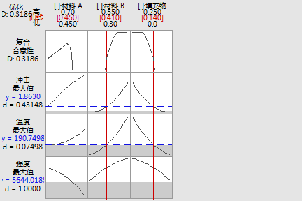

但是,试验的目标是在配方中包括尽可能多的填充物,且仍满足响应规格。尽管已经满足了响应规格,但是所得的配方中并不包括任何填充物。可以移动垂直条形来更改分量比率,并了解是否可以添加更多填充物而仍满足规格。
在下图中,已将填充物锁定在 0.14,并已移动垂直条形以确定低合意性较低但仍满足所需规格的配方的比率。可以继续更改配方,直到找出满足需要的比例组合为止。
