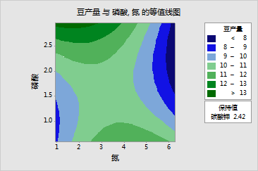

肥料示例中,您生成了设计、提供了响应数据并拟合了线性模型。由于该线性模型已表明,为响应曲面正确建模需要使用更高阶的模型,因此您需要拟合完全二次模型。完全二次可提供更好的拟合,并将氮和磷酸的平方项以及氮与钾盐交互作用项作为重要项。下面的示例是此分析的延续。现在,您想通过查看菜豆产量与重要因子(氮和磷酸)的对比等值线图来了解这些效应。
您不需要重新分析该响应曲面模型。工作表包含等值线图的模型。

图形窗口输出
解释结果
等值线图表明,当氮水平低而磷酸水平高时获得的产量最高。此区域出现在图的左上角。
此图使用模型方程。在您解释此图之前,确保您的模型准确。
