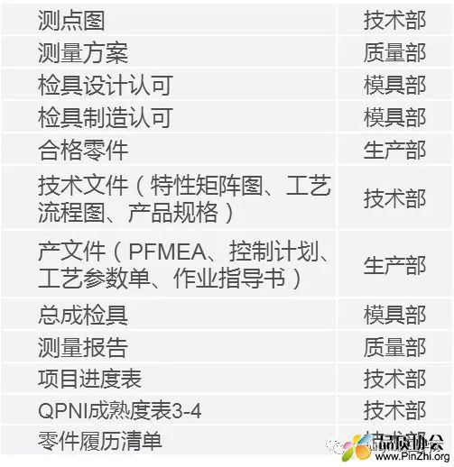

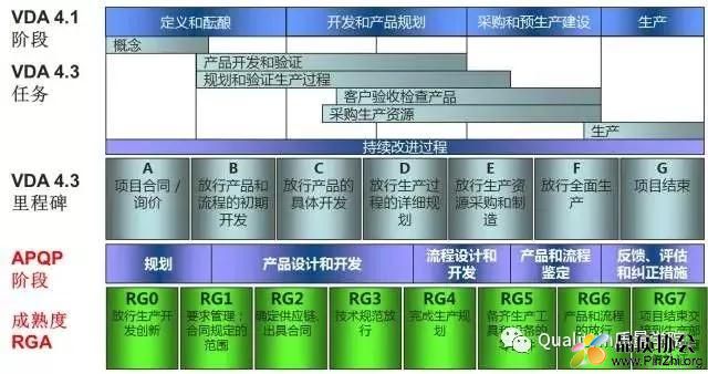

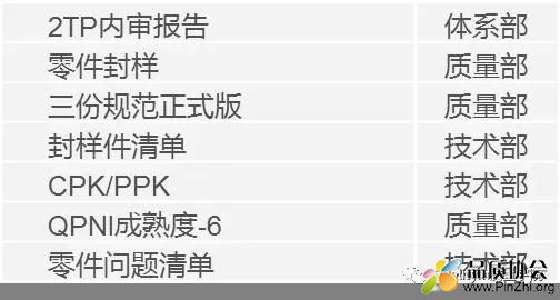

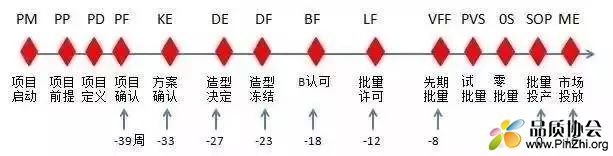

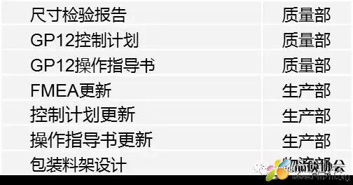

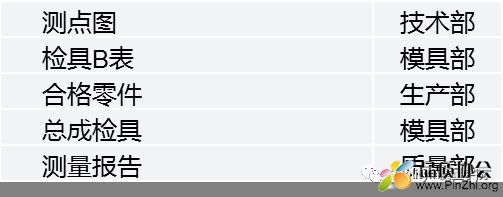

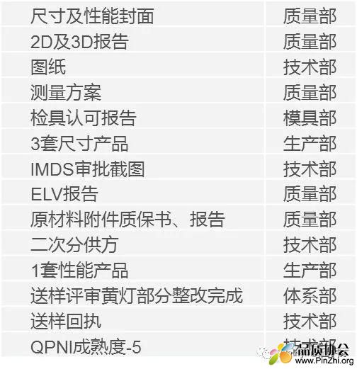

1、大众(德系)
大众的开发流程叫QPNI,有项目节点和零件节点两条腿走路,从规划阶段就开展介入,实施对象也从1级供应商推广到1~n给供应商。
对于供应商,主要节点需要提交(准备)的材料,以及相应的职能部门如下:

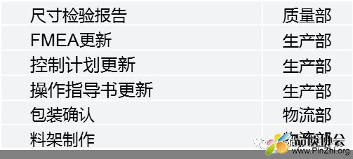

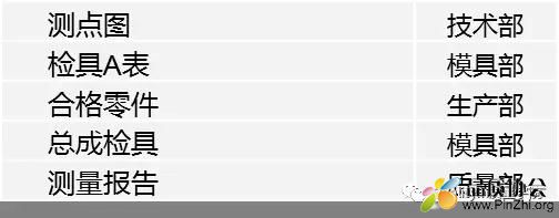

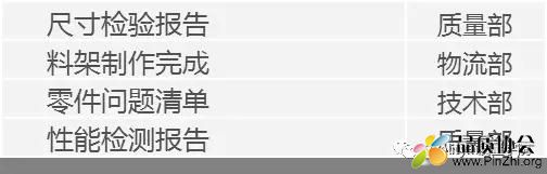

VFF
EM交付
PVS
2TP
0S
注:这里没有去区分项目和零件节点

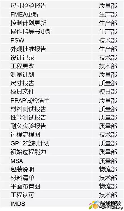

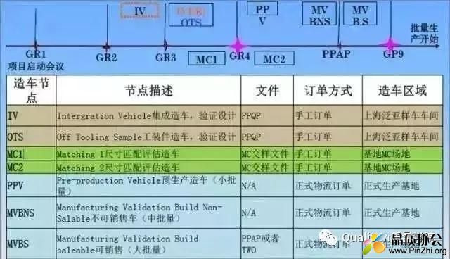

2、通用(美系)
作为美系的代表,我们来看看通用的开发流程。
MC1
MC2
PPV
NS
S

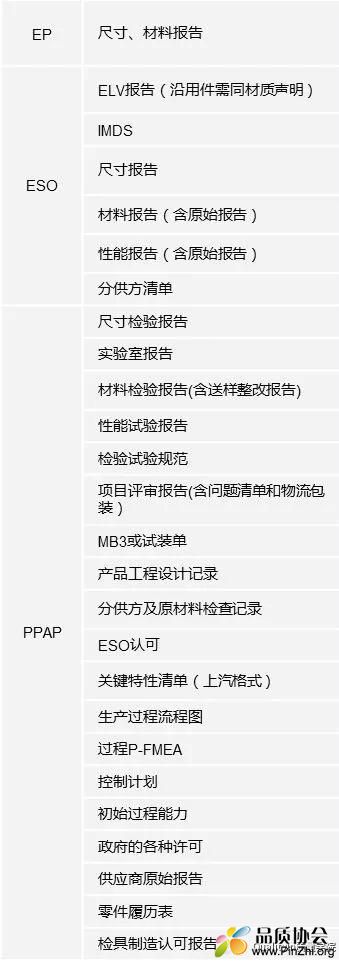

3、上汽乘用车
作为国产车的代表,上汽乘用车近几年可以说风光无限,我们就来看看它的各个项目阶段需要提交(准备)的资料吧!
怎么和我提交的不一样?你不要诓我!
本文是一家汽车零部件整理的内容,由于供应的零件特点,提交的材料可能稍有不同,以上材料供各位参考。
