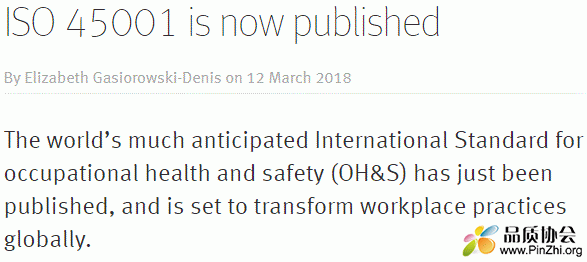

2018年3月12日,国际标准化组织(ISO)发布了职业健康安全新标准ISO 45001:2018《Occupational health and safety management systems — Requirements with guidance for use》。ISO 45001:2018标准将取代OHSAS 18001:2007,已获得OHSAS 18001认证的组织将有三年时间移转至新标准。

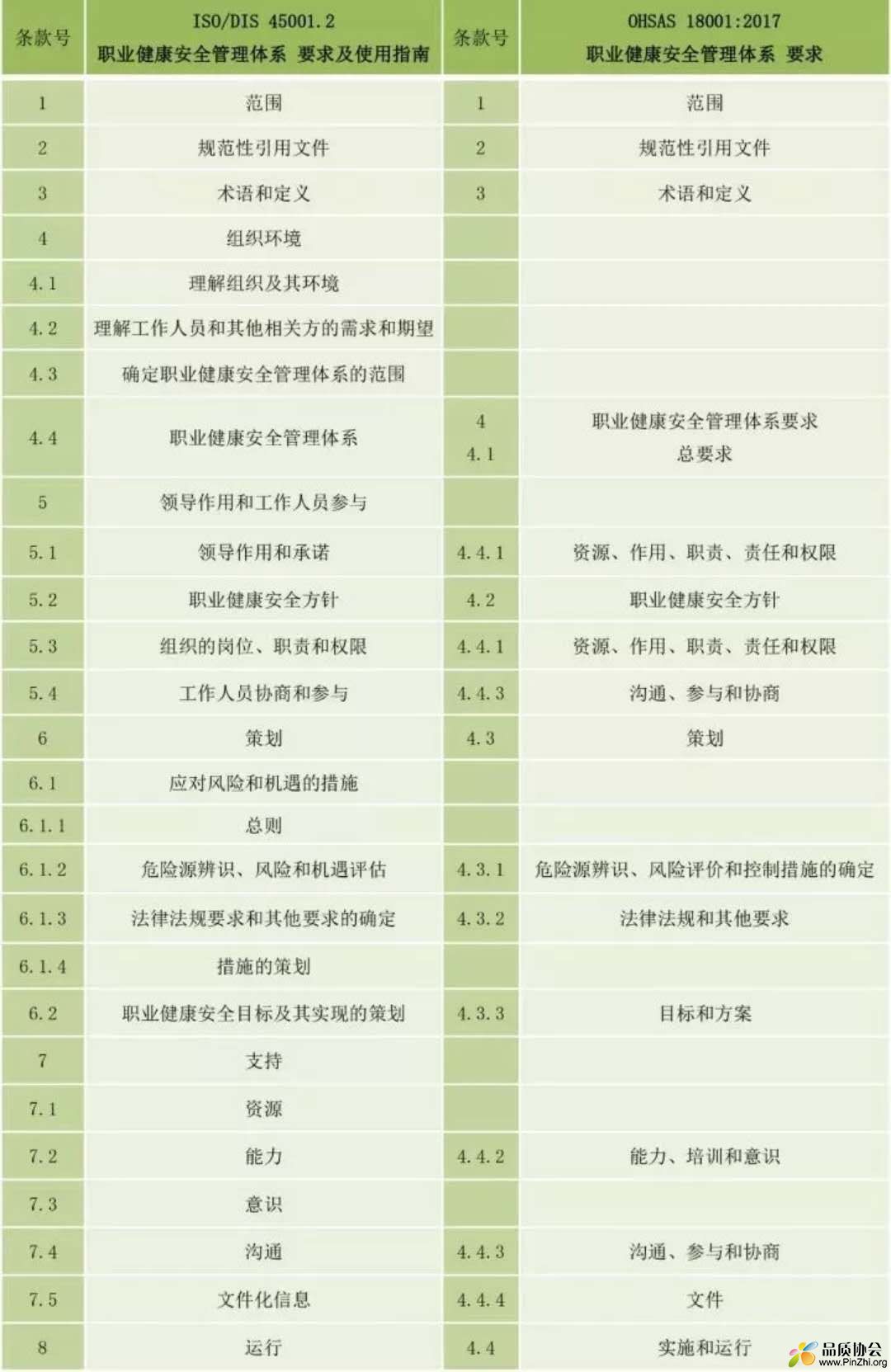

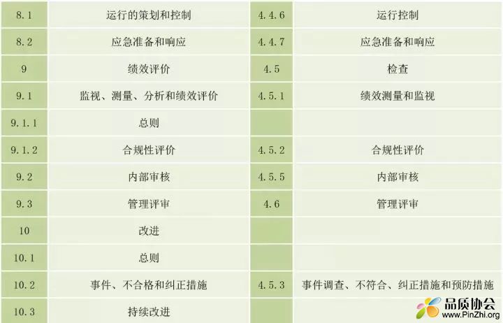

表1 ISO 45001.2与OHSAS 18001:2007的对应关系

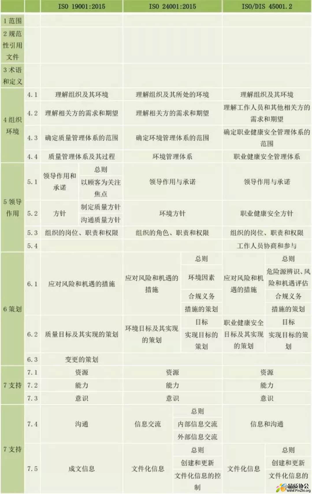

ISO 9001、ISO 14001、ISO 45001框架整合

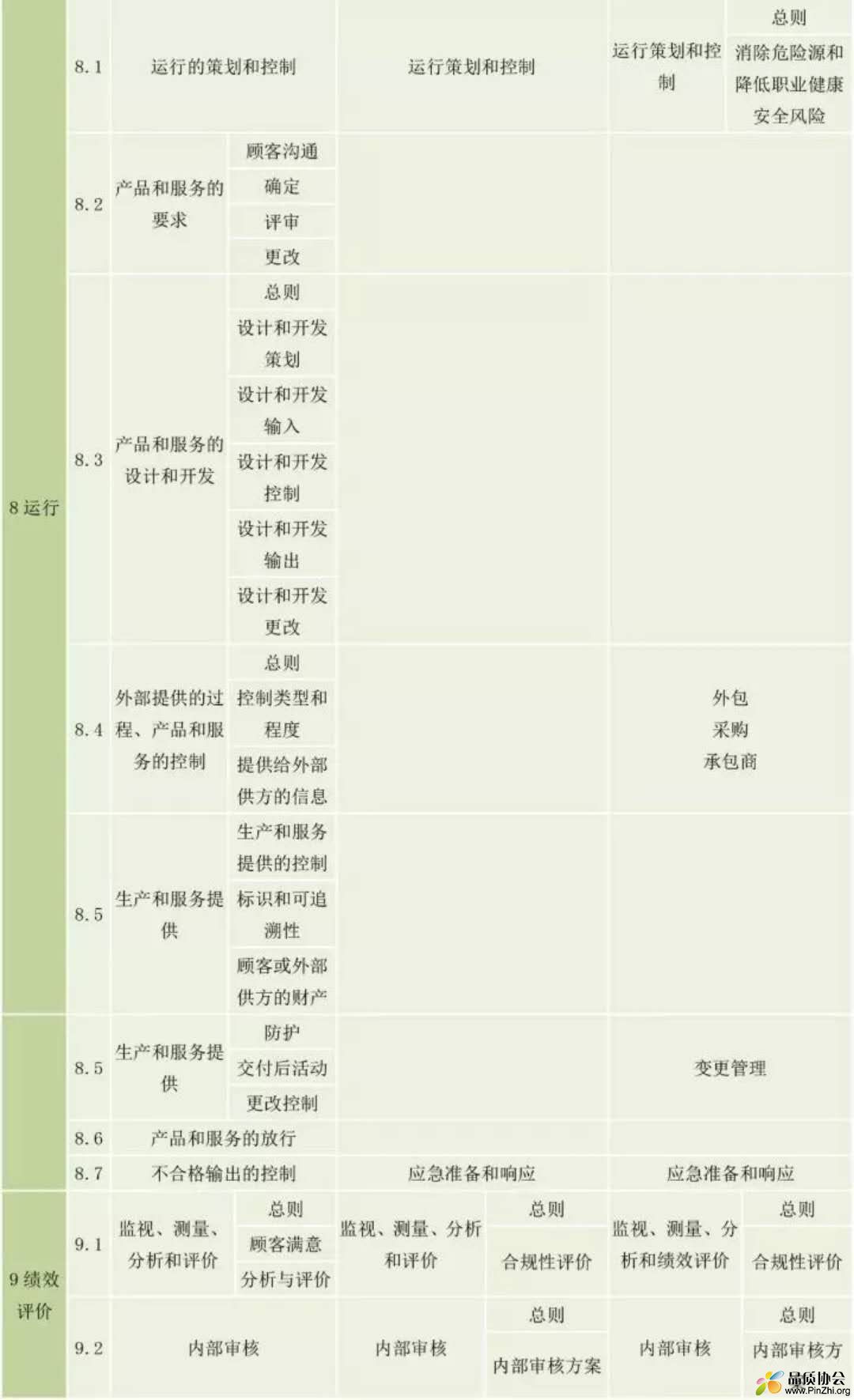

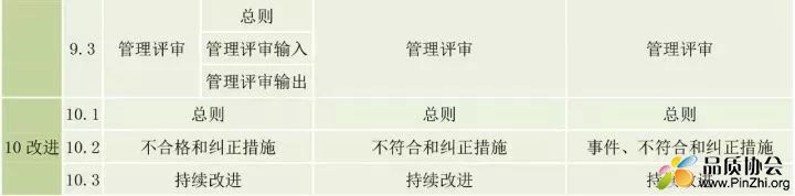

在国内,组织都是将各个管理体系进行整合,质量、环境、职业健康安全管理体系作为ISO标准,均使用了高阶结构,为体系的整合提供了便利。表2将三个体系的框架进行了对应于合并,可供参考。
表2 ISO 9001、ISO 14001、ISO 45001框架整合
