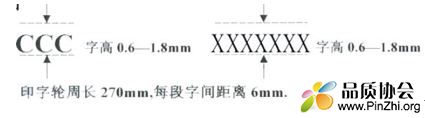

1.电线电缆产品
当使用特殊式样标志时,应印刷“中国强制性认证”英文缩写“CCC”字样,字号应与电线电缆产品外形尺寸相适应,如图二所示。
电线电缆产品特殊式样CCC标志
电线电缆产品特殊式样CCC标志
图二

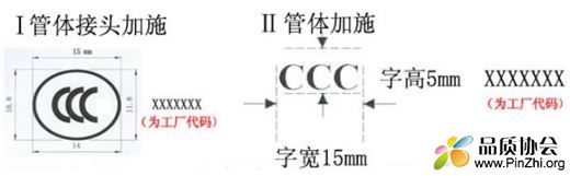

2.机动车制动软管产品
当使用特殊式样标志时,制动软管管体应印刷“中国强制性认证”英文缩写“CCC”字样,如图三所示。
机动车制动软管产品特殊式样CCC标志
机动车制动软管产品特殊式样CCC标志
图三
