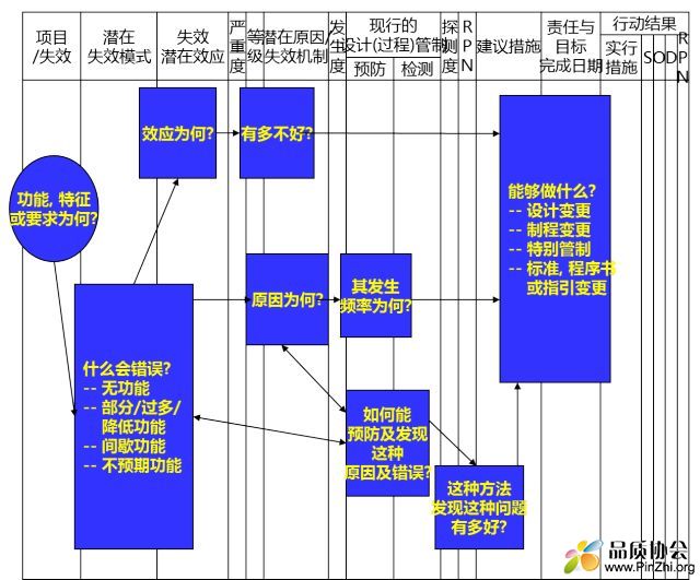

3、DFMEA
在篇首,我们提到了DFMEA的研究对象是熊孩子(产品零件)本身。可在实际生活(工作)中,我们发现Ta们比我们想象得要复杂得多!
这个时候,我们就也要学习一下熊孩子们的必备技能——拆玩具(零件)!

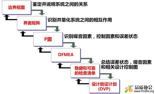

当然,作为熊孩子的父母,我们不能拆完就没事了,还得考虑我们真正要评估的对象到底是什么,它们之间的关系是什么。这时候,我们可能会用到很多质量工具,比如(边界)、参数(P
在理清楚我们的研究对象后,我们可按照如下的思路一步步往后推。
→确定项目→明确功能→(丧失功能是如何表现?)→明确失效模式→(失效模式出现会有什么后果?) →明确失效后果→(失效后果有多么严重?)→确定S→(失效模式为什么会出现?运用失效链问为什么)→确定起因/机理→(失效模式出现的可能性大吗?)→确定O→(目前采用什么控制方法?)→确定现行控制方法→(控制方法有效吗?)→确定D→(综合风险大吗?)→计算RPN
看不清,可点击图片放大哦~
RPN高吗?S高吗?不高:分析结束\\高:现行控制方法是否充分?→充分:增加控制程度;改变结构/参数/材料\\不充分:增加设计/更改控制方法;改变结构/参数/材料→建议措施→采取措施→重新确定S、O、D、RPN→RPN高吗?S高吗?→不高:结束\\高:重新分析

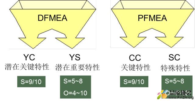

在FMEA的编写过程中我们常常会遇到关键特性、特殊特性的识别,其标准可参考下图。
上面右图提到了PFMEA,我们再来看看PFMEA的编制思路吧。

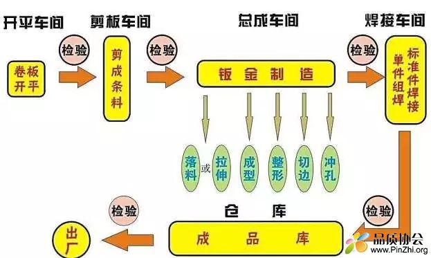

对于产品或零件来说,在做PFMEA之前,也要先明确这一步步工序(类似于幼儿园、小学、初中、高中、大学),我们有一个叫过程流程图的东西。
过程流程图
