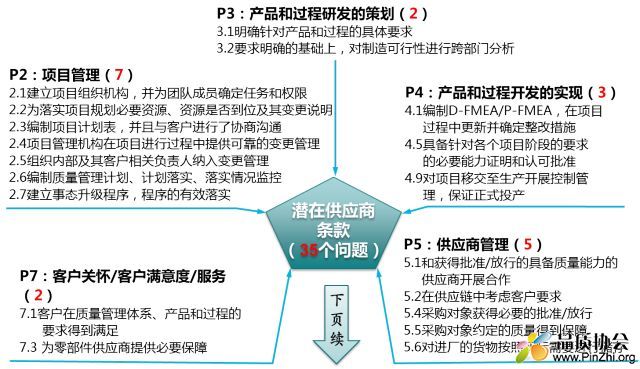

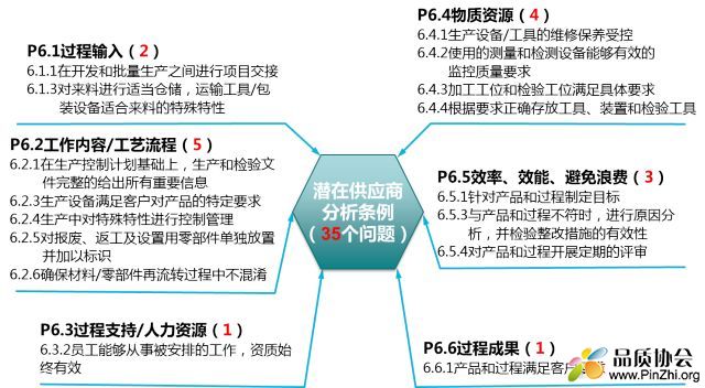

单票否决的意思是,有一票不同意,整个结果就算是不通过。目前看来,质量做“坏人”的机会比较多,而质量做坏人的“子弹”很大一部分源自于潜在供应商评价,这个评价表是基于VDA(德国汽车工业协会)编写册子(VDA6.3)里面的一个一个提问表,有兴趣的朋友可以到VDA的官网上找找看,这里摘录如下:
VDA 6.3 潜在供应商评价(点击可放大)

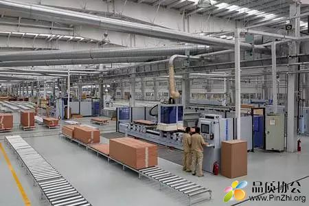

6、生产线认可
通用的SQE是采购下面的一部门,而大众的SQE在质保部门。
对于潜在供应商的准入,普遍反映大众的审核要稍严一些。而对于新项目的生产线放行,通用则要参与多一些。
通用的项目,大多数SQE都要到现场进行PPAP认可。而大众的2TP认可,一般只有较大的项目或者比较关键的零件才会去做。
