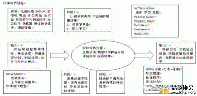

过程分析及定义
国际认证标准 IATF16949 中满足嵌入式软件要求的方法:
  • 满足 ISO26262 ,和/或 CMMI,和/或 Automotive-SPICE 要求;
  • 满足汽车 OEM 规定的嵌入式软件管理要求;
  • 企业自定并满足可以客户要求的嵌入式软件管理要求。
  • 能力成熟度模型集成(CMMI)
  • VDA 汽车 SPICE(软件过程改进和能力测定)
  • 软件过程评估

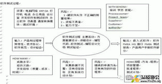

新汽车电子产品开发常用的 APQP 和项目管理流程,嵌入式软件开发过程是新产品开发过程的一部分。
通常至少要建立两个基本软件管理流程,如:
  • 软件开发及测试
  • 软件过程能力评估
软件评估过程
软件评估过程
132
388
256
