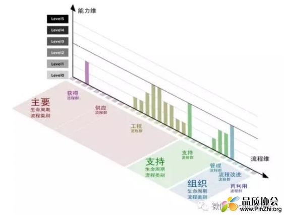

Automotive SPICE 的结构
Automotive SPICE 主要由两个部分构成:
1. 31 种流程(参照下图的 X 轴)
  • 前述的“HIS 范围(SCOPE)”在这里指其中的 15 种流程。
2. 从 0 级到 5 级的能力级别(参照下图的 Y 轴)
  • 大多数的情况下,都是要求能达到能力 3 级。

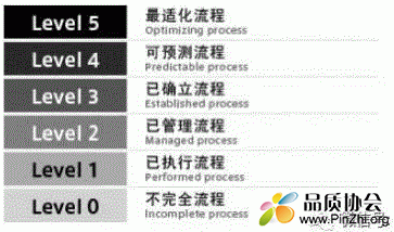

Automotive SPICE 的能力级别
Automotive SPICE 利用 ISO15504 系列里定义的 0 级-5 级的能力级别。
主要能力级别的意思
  • 能力级别 1:以“个人单位”零散地执行业务工作的阶段
  • 能力级别 2:在领导的指挥下,以“团队单位”执行业务工作的阶段
  • 能力级别 3:基于组织标准流程,以“部门单位”执行业务工作的阶段
能力级别 2 和 3 的最大的区别便是有没有“组织标准流程”,也就是说“有没有积累实施开发项目过程中获得的 Know How 等财产的机制”。
总而言之,因为只有达到能力级别 3 才能够持续/稳定地实施多个开发项目,所以汽车制造商要求配件供应商要达到能力级别 3。同时,功能安全(ISO 26262)所要求的安全文化,流程设施等的建立,都需要达到能力级别 3。
