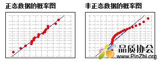

Minitab分析数据是否符合正态分布(normal distribution)
统计 > 基本统计量 > 正态性检验
图形方法:曲线图
您可以使用正态概率图来评估总体正态性,如果样本的总体呈正态分布,该图将根据您期望它们接近的值绘制顺序数据值。如果总体呈正态分布,绘制的点将大致形成一条直线。
