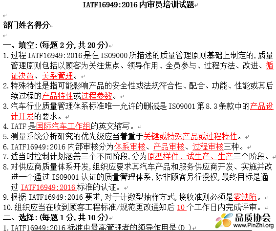

1.研究重复性再现性时每人必须至少测量三次。( F  )
2.工厂的平面布局图是APQP过程中必须完成的一项工作。(  T )
3.公司的A产品已经经过顾客PPAP批准,现在A产品的表面喷油改由另一家世界著名的公司来作,这种情况可不提交PPAP。( F  )
4.试量产后送样给客户就标志APQP的结束。( F  )
5.PFMEA分析的过程必须是过程流程图中描述的部分过程。(  F )
6.客户批准的标准样品,公司必须对其进行标识,并写明顾客批准的时间等信息。(  T )
7.对于客户要求的项目,APQP计划可以根据公司的具体情况拟订,不用完全参照客户的进度要求。(  F )
8.多功能小组的组长必须由技术部门的负责人担任,因为只有他最了解产品相关的问题。( F  )
9.做测量系统分析的零件应产生于稳定的生产过程。(  T )
10.必须对每个生产过程进行SPC的控制。( F  )
11.MSA测量系统分析的主要目的是检查检验所用的量具是否合格。(  F )
12.客户在图纸上标明的特殊特性应使用其指定符号或公司等同符号标识于控制计划中“特殊特性”分类栏。( T  )
13.顾客规定包装规范时,APQP小组就不必进行包装评价。( F  )
14.生产应采用正式生产工装、设备环境、操作者、设施和生产周期,试生产的最少量通常由客户设定,但产品质量策划小组可以确定超过这个数量。(T   )
15.标准样品应以顾客批准的日期作为识别依据。(T   )
16.生产件批准手册包括了所有散装材料、流程性材料、生产材料、维修件的生产件批准的一般要求。(  F )
17.顾客没有要求时,组织可以不制定样件控制计划。( F  )
18.当严重度是9或10时,无论其RPN值是多大,都应采取建议措施。( T  )
19.FMEA一旦开始就是动态资料,可以根据需要进行调整。(   T)
20.测量系统:指用来对被测特性赋值的操作、程序、量具、设备、软件以及操作人员的集合;用来获得测量结果的整个过程。(T   )
21.控制计划应对FMEA中描述的所有可能出现的失效模式进行控制。( T  )
22.FMEA必须针对所有产品/过程特殊特性展开。( T  )
23.PFMEA分析的过程必须是过程流程图中描述的部分过程。( T  )
24.工厂的平面布局图是APQP过程中必须完成的一项工作。(  T )
25.对于客户要求的项目,APQP计划可以根据公司的具体情况拟订,不用完全参照客户的进度要求。(  F )
26.多功能小组的组长必须由技术部门的负责人担任,因为他最了解产品相关的问题。( F  )
27.因为在产品质量的先期策划中会涉及到资金和时间等的投入,所以定期的向高层管理者汇报策划的进展情况以获得支持是非常重要的。(  T )
28.必须对每个生产过程进行SPC的控制。(   F)
29.必须对所有的过程进行Pp、PPK的测量。( F  )
30.试量产后送样给客户就标志APQP的结束。( F  )
31.在产品质量先期策划过程中,每个过程的输出就形成了下一个过程的输入。( T  )
32.测量系统分析必须针对过程中涉及的每一个测量仪器。(  F )
33.在IATF16949中,我们只需按顾客承认的PPAP文件提交就可以,不强制要求采用美国三大汽车公司的PPAP手册。( T  )
34.研究过程是否稳定时,应该先做SPC再做MSA。(  F )
35.SPC分析过程能力时,即要分析过程能力的数据,也要分析控制图的趋势。(   T)
