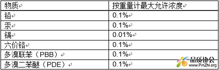

RoHS指令附件II中所列均质材料中的限用物质及其最大允许浓度如下所示:
2017年7月22日起工业监测和控制仪器应适用ROHS指
