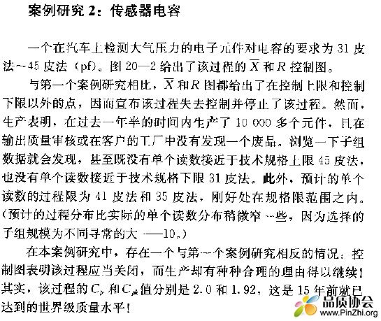

感谢回复。这是作者对这个案例的文字介绍。他文章里面提到的第一个案例请忽略。
这个电容的案例,我理解作者要表达的意思是:这个过程生产出来的产品很好,但如果用SPC去监控,会发现生产过程是不受控的。如果按照SPC的理论可能就需要去调整这个过程中的某些参数。但作者认为是根本没有必要的。由此他得出预控制图实际上比传统的SPC控制图更好。

当CPK<1时,是不能用预控图的,这里不能有效预防公差变化。就必须用控制图来改善过程变化,当CPK>1,可以用,限制过程变化,提供预警。

按照作者理论,开始取样时,如果连续五组数据都落在绿色区域,则CPK是大于1的。

你可以实际假设一个控制范围,在组织数据,计算看看是否在正态范围,就能基本上确定。
