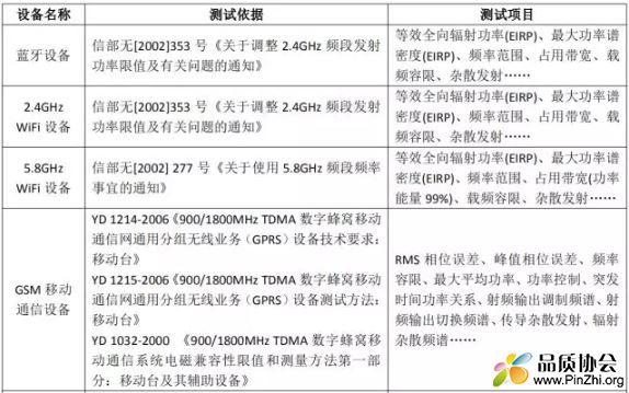

4. 型号核准测试项目包含哪些内容呢?
每一个无线电发射设备型号核发唯一的“无线电发射设备型号核准证”和核准代码。
蓝牙、2.4GHz和5.8GHz WiFi设备、GSM, CDMA, WCDMA设备SRRC认证
