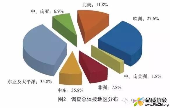

东亚与太平洋地区占调查总体的36%,欧洲占28%(见图2)。来自英国(8.7%)、日本(8.3%)、美国(8%)的审核员总计占调查总体的近四分之一。

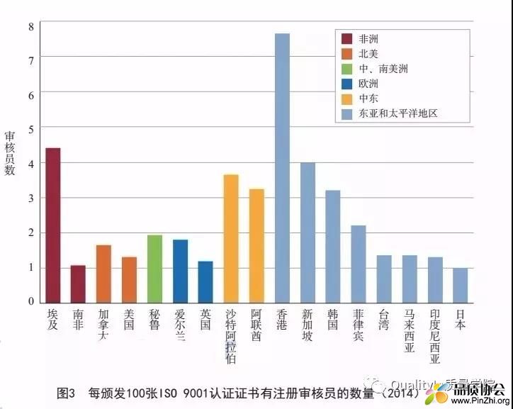

调查总体的一半为高级审核员,而其中约四分之三除IRCA外没有其他机构的证书。考虑IRCA认证的审核员数量及由ISO对证书调查所公布的数据,使之有可能按每颁发100张ISO9001认证证书中注册审核员的数量对各地进行排列(见图3)。
该调查表明北美在ISO 9001认证证书的密度上并不领先,这是因为可能更愿意采取其他质量方式和方法。而北美比世界其他地区显示出ISO 9001认证证书更快的增长率(增长率为4%对1%)。不断增长的全球性、跨国性和互联的经营生态,给予许多组织在供应链中实施ISO 9001质量管理体系并取得认证上施加了压力。

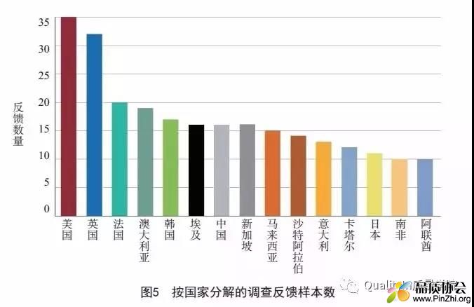

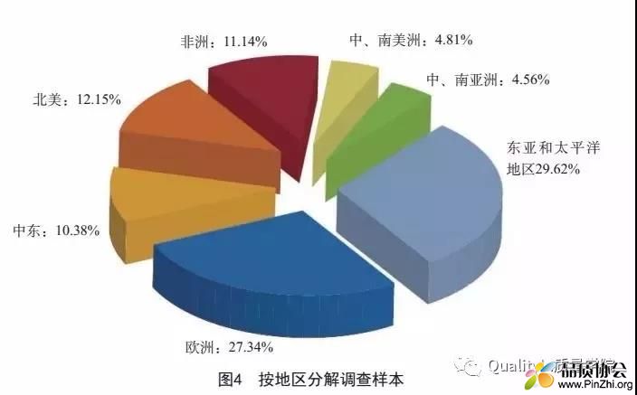

在全部调查总体中,来自72个国家396位审核员(约占总数的7.2%)回复了调查(“调查样本”)。其中大部分是高级审核员(61%)。来自欧洲、东亚和太平洋地区的约占调查样本的57%(见图4);而按国家计,来自美国、英国、法国和澳大利亚(见图5)的审核员有最高的回复数量。
微信图片_20180524233319.jpg 总体上看, 来自调查样本的数据(见图4、图5)与调查总体的数据(见图2、图3)相匹配。这里没有证据表明出现偏倚,故可认为所收集到的结果可以推广到调查总体。

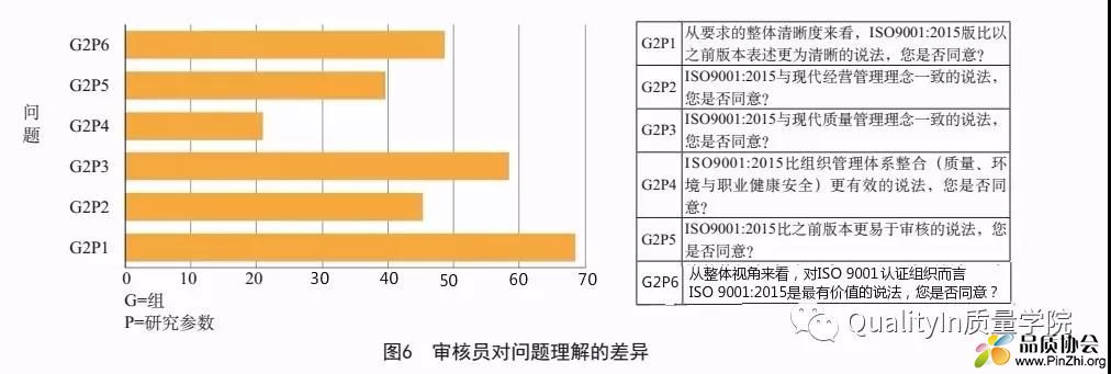

图6、图7显示审核员们对G2组和G3组中每个问题看法不一致的百分比。从这个信息看,有可能推断中对哪些问题来自北美与来自其他地域的审核员存在着显著不同。 微信图片_20180524233323.jpg
G2P4题(ISO 9001:2015标准作为管理体系整合的一个工具的有效性)和G3P8题(受审核组织成功实施改进)评分差异最小,说明来自北美和其他地域审核员之间对ISO 9001:2015标准是整合质量管理体系的有效工具及受审核组织关注焦点位于改进活动的看法是一致的。
最大的差别存在于G2P1题、G2P3题、G3P3题和G3P4题的结果上。来自北美和其他地域审核员对以下方面存在很大的差别:

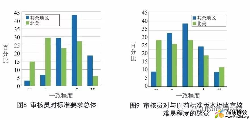

  • ISO 9001:2015标准要求的是否清晰(见图8)及按ISO 9001:2015标准审核对照以前版本标准是否更加容易(见图9);

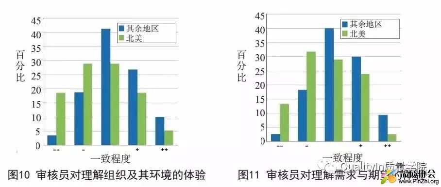

  • 受审核组织对涉及理解“组织及其环境”(见图10)和“相关方的需求和期望”(见图11)要求并成功实施。 微信图片_20180524233327.jpg 微信图片_20180524233331.jpg

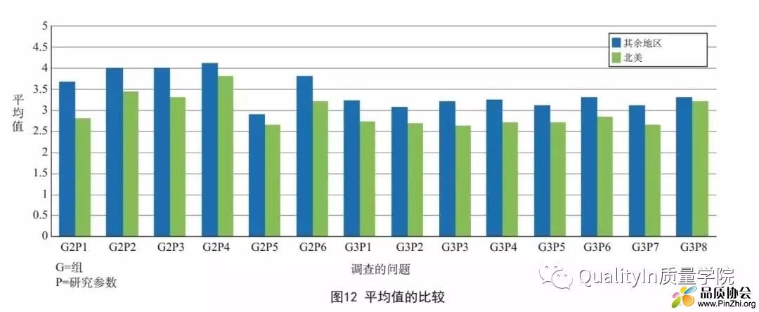

  • 图12为来自北美与来自其他地域审核员对G2组和G3组问题平均结果的比较,表明来自北美的审核员对调查中每个参数的评价均比较低。 微信图片_20180524233335.jpg
