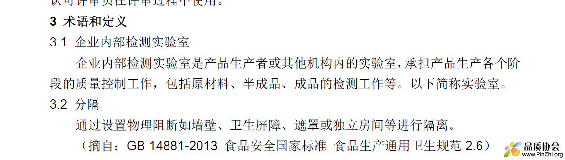

发表于 2018-6-5 17:11:00 | 显示全部楼层
阿桂 发表于 2018-6-1 08:18
人机料法环都齐全的实验室是指什么?
这是CNAS-GL030-2018对内部实验室的定义

 楼主| 发表于 2018-6-7 07:29:40 | 显示全部楼层
就是应该算内部实验室,对吧
