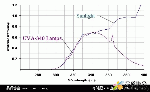

QUV老化试验箱及典型光谱
QUV老化试验箱及典型光谱
QUV紫外线老化试验机并不是模拟全光谱的太阳光,而是模拟太阳光的破坏作用。通过把荧光灯管的主要辐射控制在太阳光谱的紫外波段来实现。这种方式是有效的,因为短波紫外线是造成户外材料老化的最主要因素。
UV测试,可以再现阳光、雨水和露水所产生的破坏。设备通过将待测材料曝晒放在经过控制的阳光和湿气的交互循环中,同时提高温度的方式来进行试验。试验设备采用紫外线荧光灯模拟阳光,同时还可以通过冷凝或喷淋的方式模拟湿气影响。用来评估材料在颜色变化、光泽、裂纹、起泡、催化、氧化等方面的变化。
