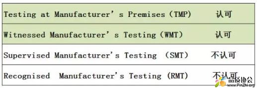

3. 对于利用制造商实验室出具的CB证书及报告,目前CCC仅认可TMP或WMT,其他形式如SMT、RMT暂不认可。使用的TMP/WMT实验室及其相关标准范围应在IECEE注册并收录在OD-CB2019文件

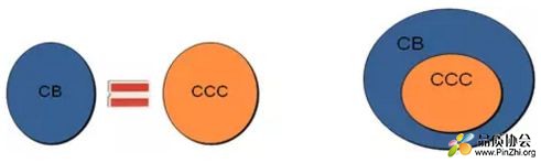

7. CB报告、证书中的产品型号、规格、制造商和生产厂必须与CCC一致或覆盖。
