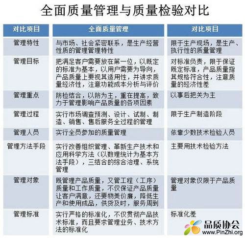

在费根堡姆的学说里,他努力摈弃当时最受关注的质量控制的技术方法,而将质量控制作为一种管理方法。他强调管理的观点并认为人际关系是质量控制活动的基本问题。一些特殊的方法如统计和预防维护,只能被视为全面质量控制程序的一部分。全面质量管和质量检验控制的对比如下:
全面质量管和质量检验控制的对比
全面质量管和质量检验控制的对比
