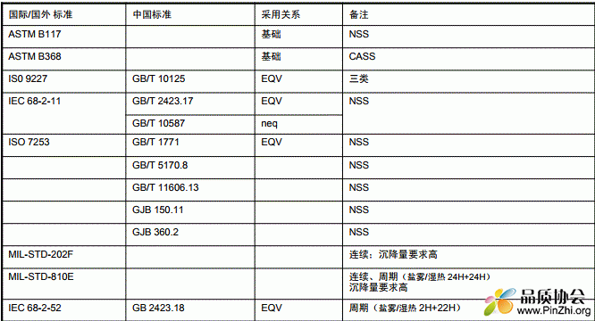

美国ASTM, MIL, IEC, ISO和中国的盐雾测试标准及测试方法比较
※基本标准
  • ASTM B117 Standard Practice for Operating Salt Spray (Fog) Apparatus
  • ASTM B368 加速氧化的醋酸盐喷雾试验(CASS试验)
※相同标准
  • IS0 9227 Corrosion tests in artificial atmospheres – Salt spray tests
  • GB/T 10125 人造气氛中的腐蚀试验 盐雾试验
  • IEC 68-2-11 Environmental testing - Part 2: Tests. Test Ka: Salt mist
  • GB/T 2423.17 电工电子产品基本环境试验规程 试验Ka:盐雾试验方法
  • GB/T 10587 盐雾试验箱技术条件
  • ISO 7253 Paints and varnishes -- Determination of resistance to neutral salt spray (fog)
  • GB/T 1771 色漆和清漆 耐中性盐雾试验的测定
  • GB/T 5170.8-1996 电工电子产品环境试验设备基本参数检定方法 盐雾试验设备
  • GB/T 11606.13-1989 分析仪器环境试验方法 盐雾试验
  • GJB 150.11 军用设备环境试验方法 ,盐雾试验
  • GJB 360.2 电子及电气试验方法 ,盐雾试验
相似标准
  • MIL-STD-202 电子及电气试验方法 方法101D 盐雾试验
  • MIL-STD-810 环境试验方法和工程导则,方法509.2 盐雾试验
  • IEC 68-2-52 Environmental testing - Part 2: Tests - Test Kb:Salt mist, cyclic(sodium, chloride solution)
  • GB 2423.18 电工电子产品基本环境试验规程 试验Kb:交变盐雾试验方法(氯化钠溶液)
其它标准
某些国家或企业会根据基础试验方法制定符合自己需要的一些特殊组合(复合)试验,其中有一个阶段属于盐雾试验、而其它阶段可能是湿热或高低温或其它腐蚀性气氛。
