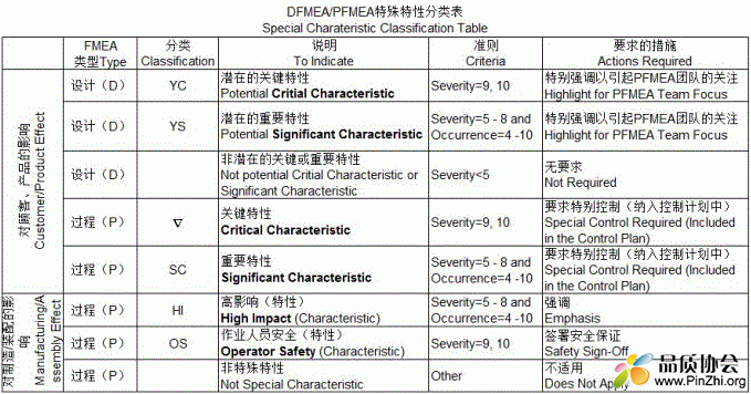

在制定DFMEA/PFMEA时如何对产品或过程特性(Special Characteristic)进行分类,经常是一个棘手的问题。主要在于对各种特性的称谓不一致、没有具体的定义或定义模糊。这里根据汽车行业的应用,对各种特性的分类做个归纳。
在产品规格中所确定的特性我们称之为“产品特性”(PC: Product Characteristic),在生产过程中需要控制的特性我们称之为“过程特性”或“控制特性”(CC: Control Characteristic)。针对这两类特性进行重要性分类时,我们经常会碰到“特殊特性”(Special Characteristic)、“关键特性”(Key Characteristic)、“关键特性”(Critical Characteristic)、“重要特性”(Significant Characteristic)等分类术语。
一般来说,“特殊特性”(Special Characteristic)实际上包含了“关键特性”(Critical Characteristic)和“重要特性”(Significant Characteristic)这两类需要重点关注的特性,“关键特性”(Critical Characteristic)主要是与安全和法律法规要求相关的特性(在FMEA中,其严重度S通常为9或10),而“重要特性”(Significant Characteristic)则是与装配性、性能等密切相关的特性(在FMEA中,其严重度S通常为5至8并且发生度O为4至10)。“关键特性”(Key Characteristic)则与“特殊特性”(Special Characteristic)具有大致相同的含义,只是汽车行业中不同称谓而已。于是,我们经常能见到KPC (关键产品特性:Key Product Characteristic)和KCC(关键控制特性: Key Control Characteristic)等术语,产品特性是由过程控制特性保证的,因此往往相应的KPC和KCC是互相关联的。在福特,其对“特殊特性”(Special Characteristic)规定得比较细致,其规定的“特殊特性”(Special Characteristic)细分得更多,参见下图(图1)。当我们对于特性的分类不甚了解时,建议参考福特(Ford)的分类方法来明确各类特殊特性。
福特DFMEA和PFMEA特殊特性分类表:关键特性CC, 特殊特性SC, KCC, KPC
