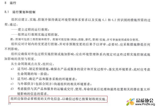

CCAA环境管理体系国家注册审核员2016年9月考卷中有如下一多项选择题:
依据GB/T24001标准8.1条款的要求,组织应建立、实施、控制并保持满足环境管理体系要求以及实施6.1和6.2所识别的措施所需的过程,通过()
A.建立过程的运行准则
B.按照过程的运行准则实施控制
C.可行时,定期实验策划的响应措施
D.保持必要程度的文件化信息,以确信过程已经按策划得到运行
答案为A、B
我认为D也是, 因为D是GB/T24001标准8.1条款中的原话,见下图。
请各位发表高见!
谢谢!
