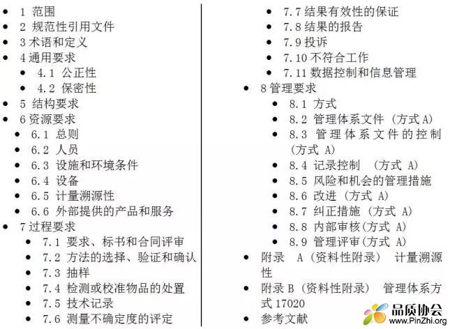

3. FDIS ISO/IEC 17025的框架
按照ISO合格评定委员会(CASCO)对所辖标准的统一要求,ISO/IEC 17025的总体框架结果必须满足CASCO决议12/2002中给出的框架。对各项合格评定标准都可能涉及的公共要素,如公正性、保密性和投诉等管理要求,所用措辞必须采用CASCO内部文件QS-CAS-PROC/33《ISO/CASCO标准中的公共要素》中所给出的表述方式,如果不采纳,必须经过CASCO主席政策和协调组(CPC)的同意,因此起草小组对标准的结构没有实质发言权,只能将拟定的要求放入CASCO规定的结构框架内。FDIS ISO/IEC 17025的结构和条款分布如下:
ISO_IEC 17025-2017框架
