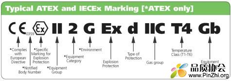

希望进入欧洲并在欧洲销售爆炸性环境用产品的生产商必须证明其产品符合ATEX指令2014/34/EU。如果您生产的产品拟用于潜在爆炸性环境,您必须保证这些产品在日常运作时不会导致爆炸发生。证明产品符合ATEX指令2014/34/EU即可提供这样的保证。拟用于潜在爆炸性环境的产品在欧盟进行出售前必须贴附独特社区标志(六角形的防爆标志)和CE标识。
标准ATEX指令产品标志
标准ATEX指令产品标志
标准ATEX指令产品标志
