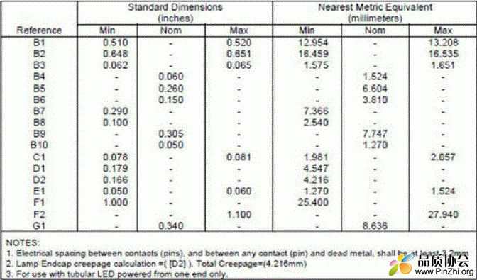

2017年2月10日,美国国家标准学会(American National Standards Institute,简称ANSI)更新了标准ANSI C81.61和C81.62,增加G6.6灯头/灯座成为新的ANSI标准灯头/灯座。

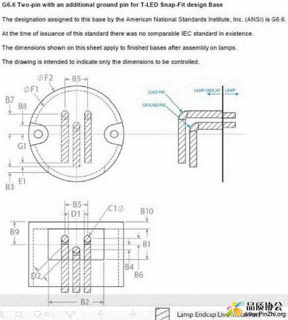

G6.6灯头/灯座是专门为LED T-tube量身定做的灯头和灯座,从根本上解决了LED光源与传统光源易混淆的安全问题,将成为LED照明的安全保障。使用G6.6灯头/灯座的LED灯管,一端是通电端,另一端仅作物理支撑,就如同目前TYPE B单端供电的LED灯管原理一样。G6.6灯头/灯座都带有L, N, G 三个针脚, 如果采用了新G6.6标准灯头的金属外壳产品,则无需采用双重绝缘的电气结构,直接采用“灯头接地+基本绝缘”即可满足标准要求。
请见如下ANSI C 81.61 的G6.6灯头结构图, ANSI C 81.62 的G6.6灯座结构图:
美国灯头灯座标准ANSI C81.61 & 81.62增加 G6.6灯头灯座 LED T-tube
G6.6灯头/灯座的优点:
1. 与传统光源的灯头尺寸完全不兼容,它采用套筒式卡扣装配,Pin针不易被触碰到;
2. 可以承受更大的灯管重量,目前ANSI建议稿中定义最大承受1000g;
