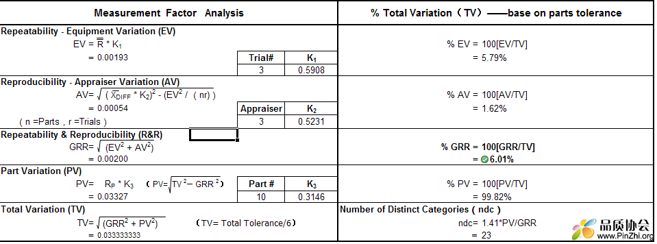

楼主,工具是很好的,但发现表格中基于产品公差的GR&R公式有误啊,基于产品公差分析方法中PV和TV计算是不同的,建议更新下。 搜狗截图20171114162643.png
