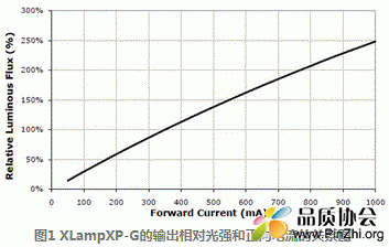

要改变LED的亮度,是很容易实现的。首先想到的是改变它的驱动电流,因为LED的亮度是几乎和它的驱动电流直接成正比关系。图1中显示了Cree公司的XLampXP-G的输出相对光强和正向电流的关系。
图1. XLampXP-G的输出相对光强和正向电流的关系
由图中可知,假如以350mA时的光输出作为100%,那么200mA时的光输出就大约是60%,100mA时大约是25%。所以调电流可以很容易实现亮度的调节。

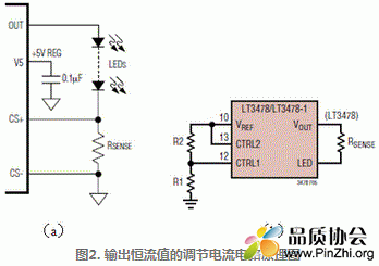

1.1 调节正向电流的方法
调节LED的电流最简单的方法就是改变和LED负载串联的电流检测电阻(图2a),几乎所有DC-DC恒流芯片都有一个检测电流的接口,是检测到的电压和芯片内部的参考电压比较,来控制电流的恒定。但是这个检测电阻的值通常很小,只有零点几欧,如果要在墙上装一个零点几欧的电位器来调节电流是不大可能的,因为引线电阻也会有零点几欧了。所以有些芯片提供一个控制电压接口,改变输入的控制电压就可以改变其输出恒流值。例如凌特公司的LT3478(图2b)只要改变R1和R2的比值,也可以改变其输出的恒流值。
图2. 输出恒流值的调节电流电路原理图
图2. 输出恒流值的调节电流电路原理图

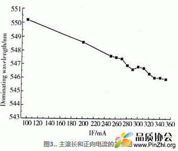

1.2 调正向电流会使色谱偏移
然而用调正向电流的方法来调亮度会产生一个问题,那就是在调亮度的同时也会改变它的光谱和色温。因为目前白光LED都是用蓝光LED激发黄色荧光粉而产生,当正向电流减小时,蓝光LED亮度增加而黄色荧光粉的厚度并没有按比例减薄,从而使其光谱的主波长增长,具体实例如图3所示。
图3. 主波长和正向电流的关系
图3. 主波长和正向电流的关系
当正向电流为350mA时,主波长为545.8nm;当正向电流减小为200mA时,主波长为548.6nm;当正向电流减小为100mA时,主波长为550.2nm。

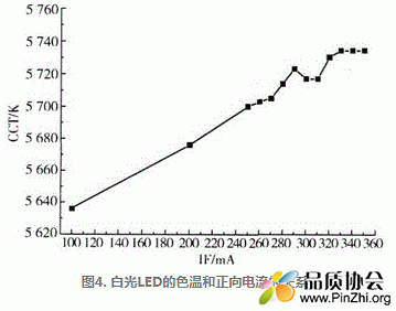

正向电流的改变也会引起色温的变化(图4)。
图4. 白光LED的色温和正向电流的关系
由图4可知,当正向电流为350mA时,色温为5734K,而正向电流100mA时,色温就偏移到5636K,电流再进一步减小时,色温会向暖色变化。

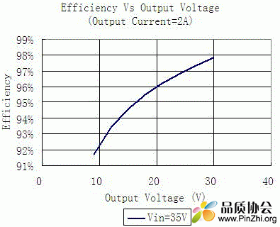

1.4 长时间工作于低亮度有可能会使降压型恒流源效率降低温升增高而无法工作
一般人可能认为向下调光是降低恒流源的输出功率,所以不可能会引起降压型恒流源的功耗加大而温升增高。殊不知当降低正向电流时所引起的正向电压降低会使降压比降低。而降压型恒流源的效率是和降压比有关的,降压比越大,效率越低,损耗在芯片上的功耗越大。图6是SLM2842J的效率和降压比的关系曲线。
图6. 降压型恒流源的效率和降压比的关系
图中的输入电压为35V,输出电流为2A,当输出电压为30V时,效率可以高达97.8%。但是当输出电压降低到20V时,效率就降为96%;当输出电压降低为10V时,效率就降低为92%。在这三种情况下,尽管其输出功率依次为60W,40W和20W,但是其损耗功率却依次为1.2W,1.6W,1.6W。后两种情况下功耗增大了33%。假如恒流模块的散热系统设计得非常临界,增加33%的耗散功率就有可能会使芯片的结温升高,以致发生过温保护而无法工作,严重时也有可能使芯片烧毁。

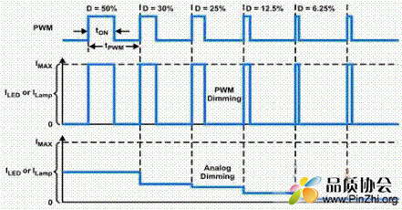

LED是一个二极管,它可以实现快速开关。它的开关速度可以高达微秒以上。是任何发光器件所无法比拟的。因此,只要把电源改成脉冲恒流源,用改变脉冲宽度的方法,就可以改变其亮度。这种方法称为脉宽调制(PWM)调光法。图7表示这种脉宽调制的波形。假如脉冲的周期为tpwm,脉冲宽度为ton,那么其工作比D(或称为孔度比)就是ton/tpwm。改变恒流源脉冲的工作比就可以改变LED的亮度。
图7 用改变脉冲宽度的方法来改变LED的亮度

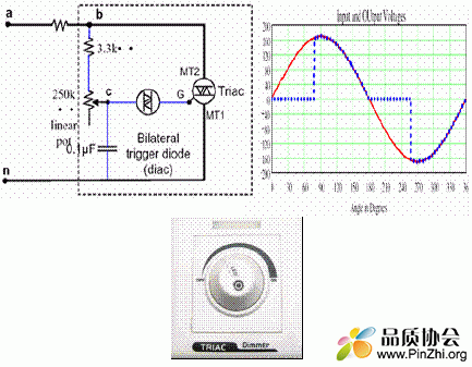

普通的白炽灯和卤素灯通常采用可控硅来调光。因为白炽灯和卤素灯是一个纯阻器件,它不要求输入电压一定是正弦波,因为它的电流波形永远和电压波形一样,所以不管电压波形如何偏离正弦波,只要改变输入电压的有效值,就可以调光。采用可控硅就是对交流电的正弦波加以切割而达到改变其有效值的目的。其电原理图如图9所示。虚线部分就是安装在墙上的可控硅调光开关。a-b之间的电阻就是白炽灯负载。所以负载是和可控硅开关串联的。
图9. 可控硅调光的电路图和波形图
图9. 可控硅调光的电路图和波形图
图9. 可控硅调光的电路图和波形图
改变可变电阻的分压比就可以改变其导通角,从而实现改变其有效值的目的。通常这个电位器带一个开关,接在n的输入端,用于开关灯。除了可控硅以外,还有晶体管后沿调光技术等等,因为它们的基本问题是相同的,就不在此介绍了。

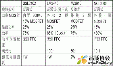

目前市场上主要有恩智浦的SSL2101/2,国半的LM3445,iWatt的iW3610和OnSemi的NCL3000四种兼容可控硅调光的驱动IC。其特点如下:
兼容可控硅调光的LED驱动IC
兼容可控硅调光的LED驱动IC
和一般反激式的IC不同之处在于它们都可以检测出可控硅的导通角来确定LED的电流以进行调光,我们不准备来详细介绍它们的工作原理和性能,因为我们并不认为这是LED调光的方向。

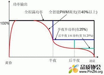

一般来说,路灯到半夜以后就没有什么用处了,所以通常的做法是12点以后关灯或者开一半亮度。但是最合理的做法是根据交通流量来控制路灯的亮度,甚至是完全自适应地控制亮度。图10就是根据当地交通流量的统计值来调节路灯亮度的一个例子。
图10. 交通流量的统计值来智能地调节路灯的亮度
而为了实现这种智能调光,实际上也是十分简单的。只要把这个地区的交通流量统计值的曲线输入到一个单片机,根据这个曲线给出PWM的调光信号到恒流驱动源就可以实现。

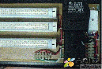

为了减小在强日光下不必要的照明,可以采用光敏自动调光LED日光灯(或任何其他LED灯具)。它的方框图如图11所示。
图11. 光敏自动调光LED灯具的方框图和实物图
光敏元件的作用是感受周围的日光,如果日光越强那么就输出一个PWM信号到所有靠近日光的LED灯具(例如LED日光灯),把它们的亮度调暗。一个调光信号发生器可以调节很多LED灯具,只要这些灯具的恒流驱动源带有PWM调光控制接口。这种调光系统本身的效率高达92%以上。而且不存在任何和墙上可控硅调光线路的兼容性问题。这种全自动的自适应节能调光是任何荧光灯、节能灯、高压钠灯等气体放电管根本无法实现的,而却是LED灯具最擅长的。
