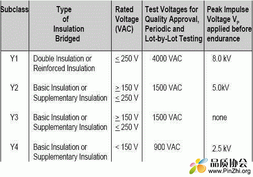

Y电容底下又分为Y1; Y2;Y3;Y4,主要差别在于:

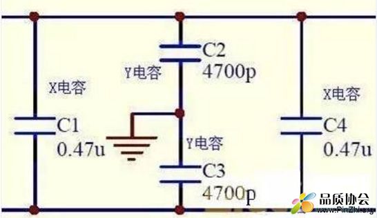

X电容是跨接在电力线两线(L-N)之间的电容,一般选用金属薄膜电容;Y电容是分别跨接在电力线两线和地之间(L-E,N-E)的电容,一般是成对出现。基于漏电流的限制,Y电容值不能太大,一般X电容是uF级,Y电容是nF级。X电容抑制差模干扰,Y电容抑制共模干扰。
问:X电容(X1,X2,X3)和Y电容(Y1,Y2,Y3,Y4)功能应用有什么区别?
X电容和Y电容的区别
X电容和Y电容的区别
答:X类电容器适用于在电容器失效时不会导致电击危险的场合,按照叠加到电源电压上的峰值脉冲电压(在使用中可能承受的)从大到小分为三个小类,X1,X2,X3。
其中,X1属于高脉冲应用,根据容值不同所能承受的峰值脉冲电压在2.5kV至4kV之间。X2与X3均属于一般用途应用,X2所能承受的峰值脉冲电压不高于2.5kV,X3所能承受的峰值脉冲电压不高于1.2kV。
Y类电容器适用于电容器失效时会导致电击危险的场合,根据跨接的绝缘类型将其分为Y1、Y2、Y3和Y4等四个小类。Y1跨接的绝缘类型为双重绝缘或加强绝缘,Y2跨接的绝缘类型为基本绝缘或附加绝缘。
Y1类电容器外壳内不得装有其他元件,此外,Y类电容器与X类电容器可以组装成件,但是这些电容器应完全满足X和Y类电容器有关标准条款的要求。
一个Y类电容器可以跨接基本绝缘,也可以跨接附加绝缘。如果用两个Y2类、Y3类或Y4类电容器串联组合跨接基本和附件绝缘,则这些电容器应有相同的标称值。
