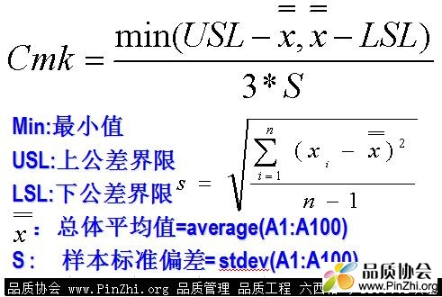

CMK计算公式(下面这个是比较简单的写法)
CMK计算公式
CMK计算公式
CMK计算公式

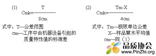

下面这张CMK计算公式写法也常用
机器能力CMK的表示:机械能力是通过其产品质量特性的分布来衡量的,有的时候机械能力值用8σm表示,σm.表示工序中仅由机器设备引起的质量特性值的标准差。由于机械能力仅与机械本身有关,故其产品质量散差分布较小,即 σm< σ。根据经验,一般关系为?m=3σ/4,即4σm=3σ,σm可以从取样测量数据求得。

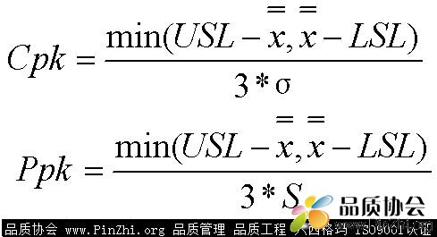

CPK和PPK计算公式
CPK和PPK计算公式
CPK和PPK计算公式
从公式中我们可以看出Cmk和Cpk只要一个S和σ,差异,而Cmk和Ppk公式是完全一样的。

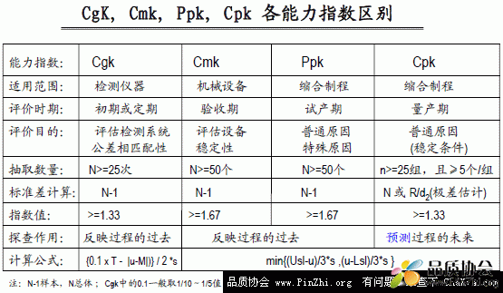

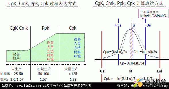

发表于 2017-8-4 08:11:13 | 显示全部楼层
以前的图片,刚巧还在

发表于 2017-8-24 08:58:13 来自手机 | 显示全部楼层
前面的还能理解,Cmk=Ppk.
后面提到的∂m把我弄糊涂了:应该怎么计算?是由∂m=3∂/4计算吗?
120
105
发表于 2017-10-13 17:43:42 | 显示全部楼层
那到底用哪一个呢,用计算出来的值作为σm吗?
