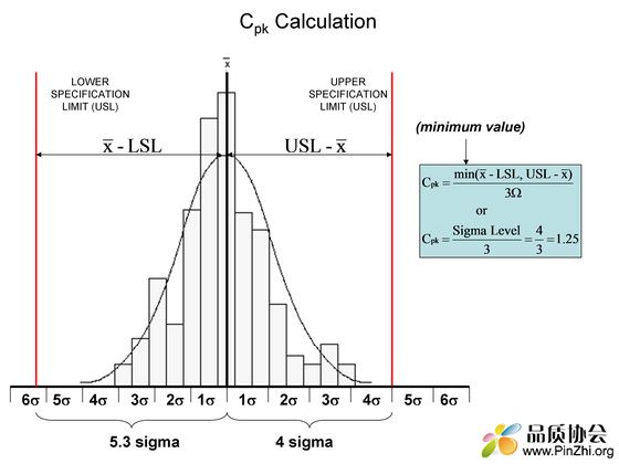

要满足这种要求,Cpk是一个非常重要的指标,它是一种能力指数,是对一个过程符合规格的能力的衡量。我们通常会去看一个过程能力Cpk是否≥1.33,如果达到这个要求,那么辅之以SPC就可以让我们及时识别出过程的偏移,避免生产出不在规格范围内的产品。下图是Cpk的计算方式,Cpk关注的是规格的上下限、均值及标准差。

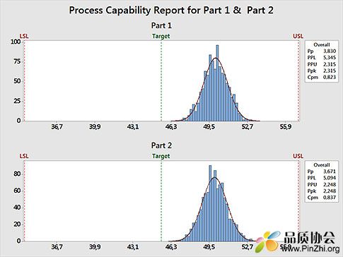

这,是一个在思维上的巨大改变。Cpk是用来衡量对规格的符合程度,它不再能够准确描述我们对过程的衡量要求了。例如,客户向我们采购了两个部件,它们将在客户工厂被组装成一个组件。这两个部件的长期Cpk(PPK)都非常好(均大于2),但是Cpm都很低(均小于1),见下图。

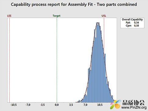

然而,当我们将这两个部件结合成一个组件时,因为它们各自都存在与目标值的偏移,结合后偏移将放大,组装后的数据分布如下图。
两个长期Cpk均大于2的部件结合后的长期Cpk仅为0.34,处于非常低的水平。
再回看这个例子,如果我们一开始就用Cpm而不是长期Cpk来衡量过程能力,那么我们就能及时发现问题,避免损失。

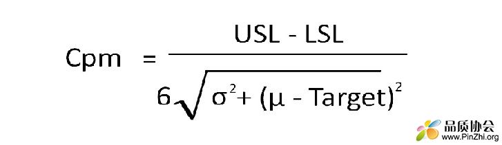

Cpm的计算方式如下:
公式中µ是过程平均值,σ是标准偏差。如果µ正好达到目标值,Cpm 就会是一个和Cp、Cpk一样的数值。但是,当过程平均值偏离目标值,Cpm这个能力指数将小于Cpk,随着偏离的增大,Cpm指标将迅速恶化。

说不上谁比谁好,cpk和cpm从计算公式来看都是在说明中心线与目标值的偏离情况,但是CPM平白无故地在其分布处计算两次中心线与规格线的数值,从公式来看,理所当然的CPM比CPK的值小,目前很多欧美公司不认可CPM,而接受CPK。

Cpk=4/3=1.25???

的确是写错了,谢谢指出!
