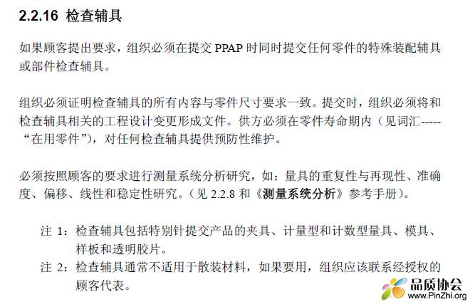

第18项 检查辅具
检查辅具怎么理解? 查了一些范本,有的认为是“检测设备清单”,有的认为是"特殊的辅助检查工具”(卡板之类)
哪个对?要提供“顾客检查的辅助工具”还是 “组织检测设备清单”、?

发表于 2017-10-27 19:12:48 | 显示全部楼层
你可以看PPAP手冊第四版2.2.16檢查輔具有明確說明

发表于 2017-10-28 08:09:53 | 显示全部楼层
透明胶片上面有绘制的图形,用于投影仪放大对比使用
