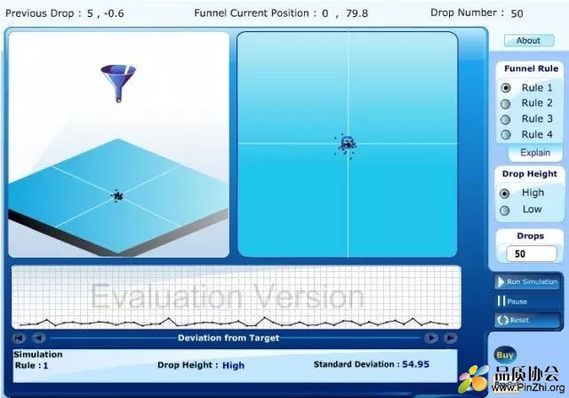

第一次实验
规则为漏斗位置不变。首先在桌布上标出一点作为目标,开始实验。将漏斗口瞄准目标点。保持这种状态,将弹珠由漏斗口落下50次,在弹珠每次落下的静止位置作标记。要求是将弹珠落到准确的一点上。
结果:
得到近似圆形的点集。虽然漏斗口一直对准目标点,但是落点有时很靠近目标,有时又远离。
标准差:54.95

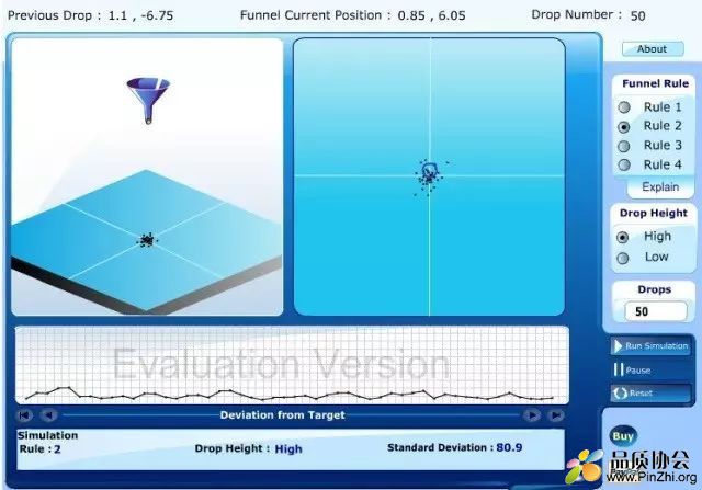

规则为反向调正漏斗位置。在每次弹珠落下后,调整漏斗的位置,让下一次的结果靠近目标点。即根据每次弹珠落下的静止位置与目标位置的差距,调整漏斗的位置,以弥补前次的误差。比如弹珠停在目标点西南30厘米处,就将漏斗由现在位置往东北移30厘米。
结果:
比第一次固定漏斗位置的结果糟糕。落点所形成的图形,其直径的变异度比依第一次直径的差异度大的多。
标准差:80.9

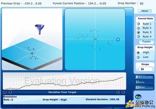

第三次实验
规则为调正漏斗位置前先回归原位。允许每次弹珠落下后调整漏斗位置,但以目标点作为移动的参考点。先让漏斗回归原位,然后按照落点与目标点的差距,把漏斗从原位调整到与目标点等距但相反方向的地方,以消除前次偏误。
结果:
这次实验的结果更糟。弹珠的落点变得更不稳定,幅度越来越大。
标准差:300.48

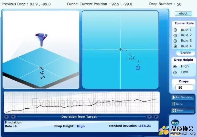

第四次实验
规则为瞄准上次落点。在每次弹珠落下之后,就将漏斗移到该静止点之上。
结果:
落点向一个方向扩散,距离目标点越来越远。
标准差:368.21

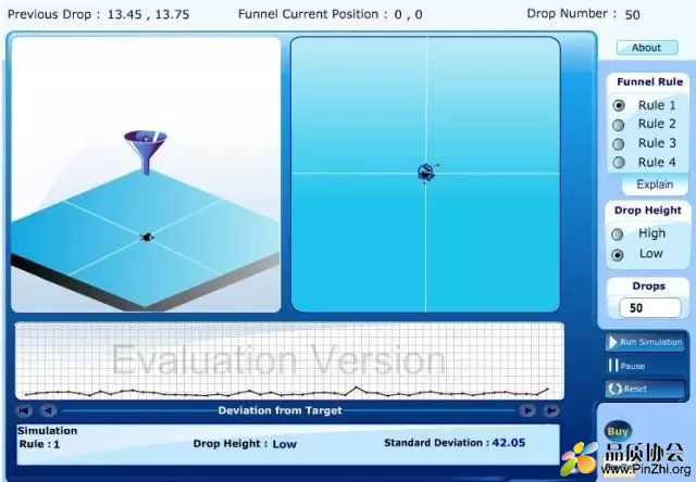

正确的做法是,保持第一次实验的规则,改善系统。例如,这一漏斗系统可以做出两种改善:第一,降低漏斗的高度。效果很好,落点形成的近似圆形半径缩小。这样做无需增加成本。第二,改用比较粗糙的桌布。这样,弹珠滚动的距离就会缩短,成本只需一个桌布的价格。
降低漏斗高度后的结果(规则一:不移动漏斗)
标准差:42.05 - 最好水平!
