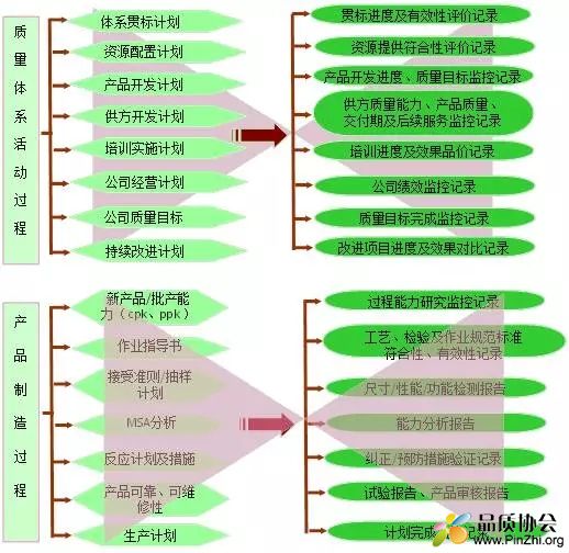

过程逻辑图
首先使用“过程方法”,对企业的业务过程进行识别,形成过程的清单和过程逻辑图,用以确定过程关系及其相互作用(限于商业机密,本文不能展示我们最新制作的过程清单与过程地图)。这对于我们了解组织过程运作的全貌,明确过程的范围和界限有着重要意义。所谓“不是庐山真面目,只缘身在此山中”,过程逻辑图就是对整个QMS 的空中鸟瞰。

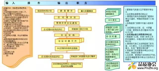

1、业务计划管理
2.管理评审

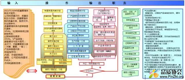

3.内部审核

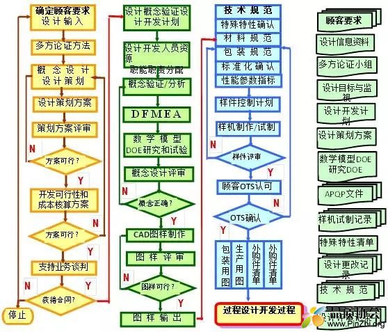

4.产品设计开发
5.过程设计与开发

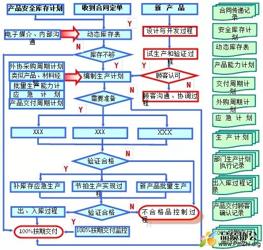

6.生产计划控制
8.生产服务

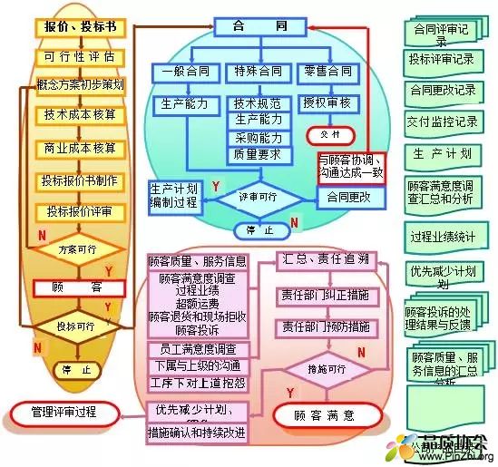

9.顾客沟通与反馈

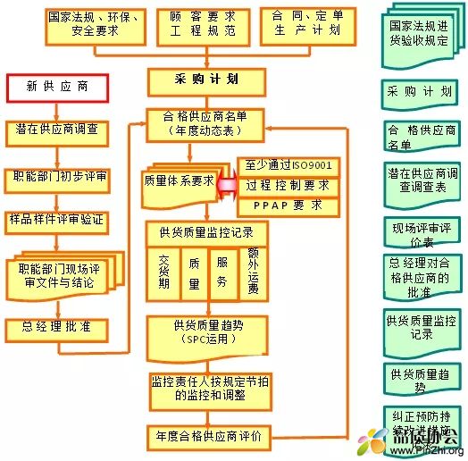

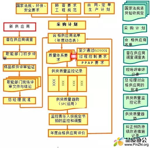

10.供应商管理
11.采购控制

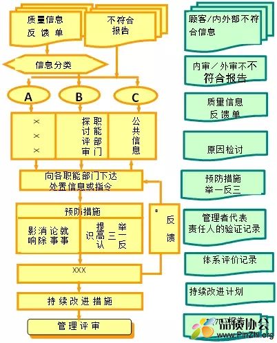

13.不合格品控制
14.持续改进

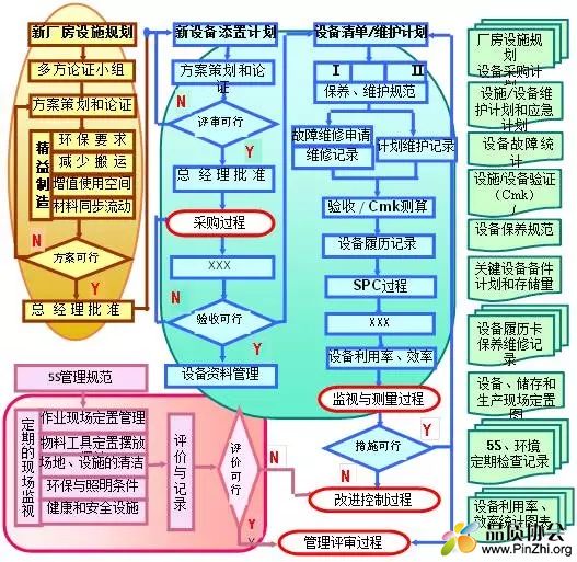

15.基础设施与环境

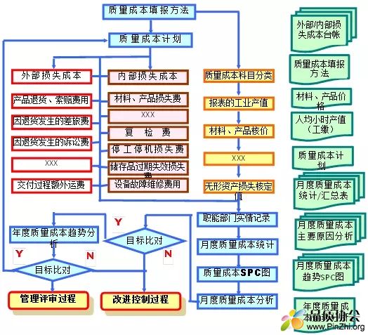

16.质量成本

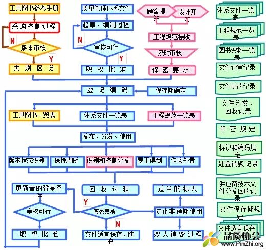

17.文件控制
