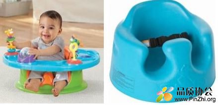

2018年6月11日,ASTM国际消费品委员会批准了婴儿地板座椅安全标准ASTM F3317-18,该标准提供了旨在确保婴儿地板座椅充分性能的要求和测试方法,以期最大程度地减少因正常使用和可预见的误用或滥用婴儿地板座椅而对儿童造成的伤害。
婴儿地板座椅是指放置在地板上的座椅,可包括托盘、玩具或约束系统。该标准不适用于枕式婴儿定位器,其通常由织物和填充材料构成,用于定位或休息,并且不包含约束系统。
