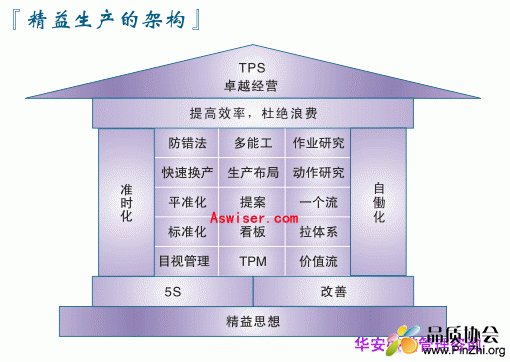

  书中揭示TPS哲理的理论框架,其实主要包含“一个目标”、“两大支柱”和“一大基础”。
精益生产的架构
  一个目标∶成本、高效率、高质量地生产,最大限度地使顾客满意。
  两大支柱∶准时化与自主化。准时化生产,即以市场为龙头在合适的时间、生产合适的数量和高质量的产品,需要以拉动生产为基础,以标准化为条件。自主化,是人员与机械设备的有机配合行为。
  一大基础∶是指改善,主要包括局部到整体永远存在着改进与提高的余地,消除一切浪费和连续改善。
  简单地说,TPS思想的最终目标,就是企业利润的最大化;管理中的具体目标,则是通过消灭一切生产中的浪费来实现成本的最低化。而丰田正是通过准时化生产、全面质量管理、并行工程等一系列方法来消除一切浪费,最终实现利润最大化。
