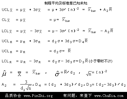

二,XBAR-R管制图分析( X-R Control Chart)图中的 Rbar/d2 算法
XBAR-R管制图分析( X-R Control Chart):由平均数管制图与全距管制图组成。
  • 品质数据可以合理分组时,可以使用X管制图分析或管制制程平均;使用R管制图分析制程变异。
  • 工业界最常使用的计量值管制图。

发现公式中应该有个小错误,UCL(XBAR)=XBAR+3S(XBAR)=XBAR+3*S/n-2,式中n-2应该是sqrt(n),不对之处,望指正
