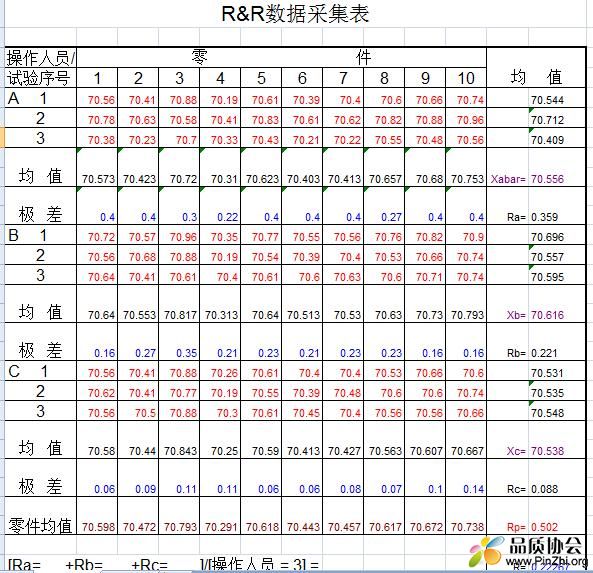

今天16949审核完成,有个不符合项,说要对透射比测试仪做MSA,我们是做汽车玻璃的,绿玻透射比≥70%就算合格,请教大神,这个怎么做MSA,实测透射比数值变差大, 1.jpg

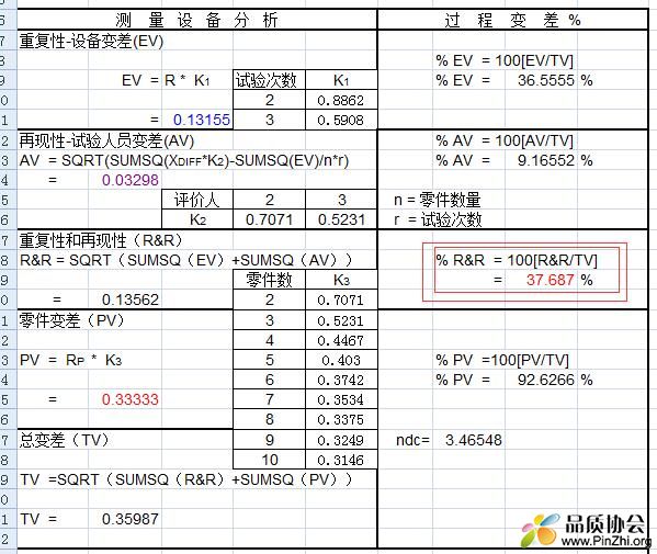

重复性、再现性都还可以,主要还是零件变差造成的

单单从报告结果看,该测量设备的可重复性很差,应该是对人员的操作较敏感导致,人员的可再现性OK,分组数NDC<5,可能测量设备的精度不够,另外,数据不是正态分布的话,也可能是测量设备的分辨率不足造成的,所选零件的变差OK,改进方向的话,应该着重在设备对人员操作的敏感程度或测量设备的分辨率

感谢指正回复,这个玻璃的特质,透光率变差本来就大,人员方面基本没什么操作,就是把试验放到支架上,仪器上回显示数据,记录数据就行,至于仪器分辨率应该够了吧,小数点后2位。能不能先把测量的数据在mintab中,转成正态分布后,再分析?是否认可这个过程?谢谢
