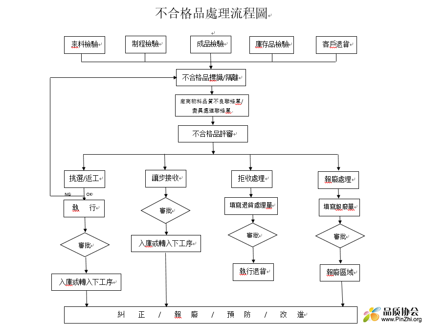

     新换的公司,公司里资料不是很全,所有生产车间任何目标,流程都没有悬挂,现在公司领导让我做出不合格品处理流程图,我就做出这样的,还是按照程序上的,各位品质人,你们是否有流程图,能否发给我借鉴下,谢谢了

发表于 2018-9-19 16:15:18 | 显示全部楼层
不合格品处理流程虽然大体是差不多的,但还是得看每家公司具体是如何定义的,你们公司有不合格品控制程序吗,可参考规范要求做流程图。

发表于 2018-9-19 20:16:31 | 显示全部楼层
依据不合格品控制程序来做。

发表于 2018-9-19 21:37:51 | 显示全部楼层
根据你们公司的不合格品处理程序来做就好

发表于 2018-9-20 08:17:07 | 显示全部楼层
对,根据公司实际运行的程序来做才最合适
