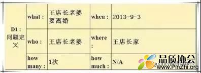

D1:改善主题选定与问题描述
问题描述:

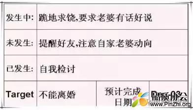

D2:紧急处置与目标设定

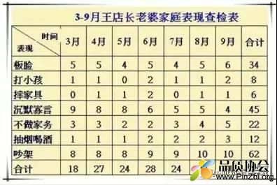

D3:现况分析
现况分析,数据收集(4W2H管理类)
王店长老婆家庭表现查检表:

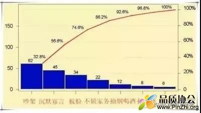

王店长老婆家庭表现柏拉图
从图中可看出,吵架是最多的。

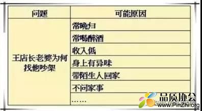

D4:初步原因分析与验证;拟定执行暂时对策
找出有可能原因:

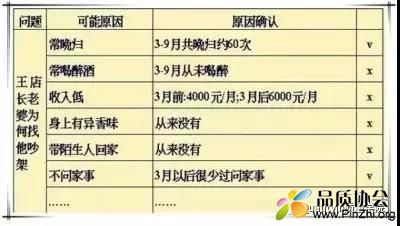

确认主因---消去法:

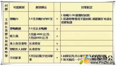

拟定执行暂时对策:

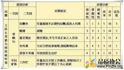

D5:细部原因分析与验证;拟定执行永久对策
系统图法:
决策评估:

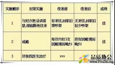

D6:效果确认
针对对策之效果确认:
