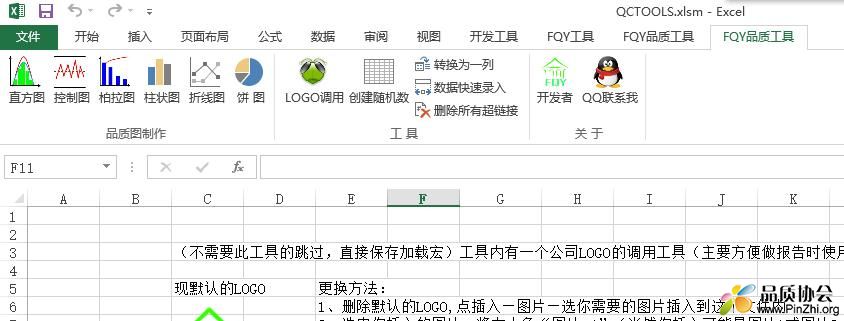

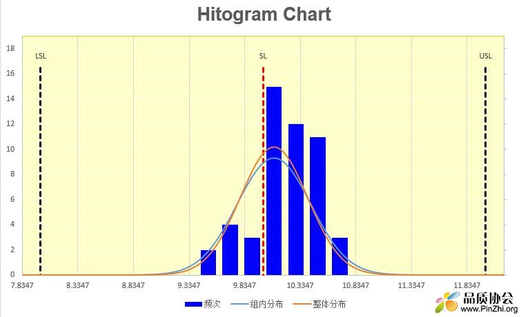

非常抱歉,前天我发布的附件没有仔细检查上传错误了,不是我更新后上传的文件,我做了UI 菜单功能,为方便大家的使用,此次我将文件按加载项的方式编写了,同时也修正了以下内容:1、CPK、CP等函数计算时,如果出现负值将以“*”显示;2、有好多朋友不知道怎么用,我做了具体的帮助文件,再说明一下,做的这个程序,只要你选择你要分析的区域点击你要做的图就可以完成报告和图了,不是输在固定区域的做图;3、直方图更新最大,现在加大组数使分布图形和上下限更加真实。多的不说了,需要的人下载用了就知道了,希望对我们品质同仁有所帮助。

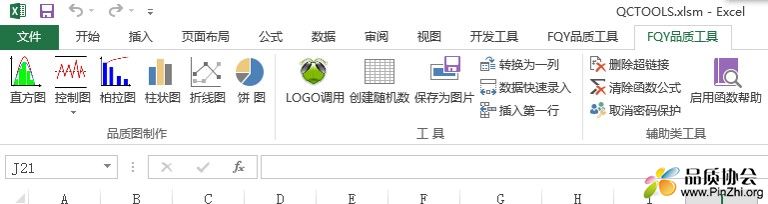

大家好,为方便大家使用,此插件最后一次更新了,应大家的要求控制图做了Xbar-R和Xbar-S两种,也增加了品质其它的一些常用工具,有需要的自己更新。

有好多朋友反馈以下问题:
1、插件做图时输入单边规格时,直方图无法启动,输入0为规格值时会退出,输入非数据时出错。-已做修正更新;
2、作图时如果子组大于10个值 时,无法做图,原来系数只设了10个值,现在增加到了20个值 ;
3、有一个工具栏引用的程序名错误,已做更新。
建议加载宏时,先将此文件保存为加载宏文件,然后将此文件放在安装目录下的Program Files\Microsoft Office\Office15\Library下再进行加载,这样所有的用户都可以使用了。

提醒:分析数据时选择数据区域时,横向(列)为子组大小,纵向为组,如果你选择的只有一列,无法进行控制图的制作,只能进行直方图分析,直方图分析时是按默认子组为5进行分析的。
