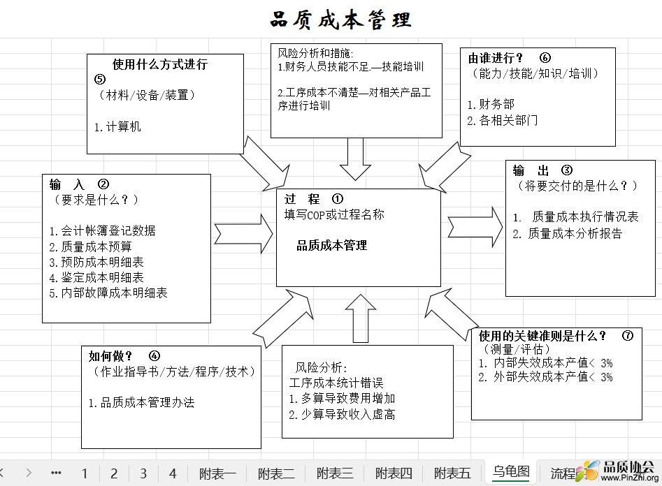

1.目的
明确质量成本管理的基本原则和实施质量成本预测、计划、核算、分析、控制、考核和报告等环节的方法、内容和程序。
2.范围
适用于本公司质量成本的实施和管理。
3.职责
3-1.财务部负责实施质量成本管理的归口部门。
3-2.各相关部门负责按规定的程序提供相应的数据。
3-3.品保中心负责根据成本状况制订质量改进计划并组织落实。
4.程序内容
4-1.原则
4-1-1.实施质量成本管理,是以寻求适宜的产品质量成本为手段,提高企业质量管理水平和质量保证能力。
4-1-2.实施质量成本管理,是对每一环节实施一系列的组织和活动,做到数据可靠、核算正确、分析透彻控制有效、考核真实,以达到适宜的产品质量成本。
4-2.质量成本管理的组织和实施
4-2-1.质量成本管理工作由总经理统一领导,品保中心、财务部共同管理,并由研发部、厂务部和各生产部门共同组成组织体系
4-2-2.财务部应编制质量成本预算和计划,组织实施质量成本统计和核算;编制数据收集、统计、核算及分析所需报表,并负责定期编制质量成本分析报告。
4-2-3.品保中心组织落实、监督、考核质量成本计划,制订质量改进计划并组织落实。
4-2-4.各质量职能部门应配备兼职质量成本核算人员,负责本部门质量成本信息的收集、分析和处理。核算人员在业务上接受财务部的指导。
4-3.质量成本指标体系
结合本公司实际及产品特点,建立质量成本指标体系如下:
4-3-1.预防成本率(%)=(预防成本÷质量成本)×100%
4-3-2.鉴定成本率(%)=(鉴定成本÷质量成本)×100%
4-3-3.内部故障成本率(%)=(内部故障成本÷质量成本)×100%
4-3-4.外部故障成本率(%)=(外部故障成本÷质量成本)×100%
4-3-6.产值质量成本率(%)=(质量成本总额÷工业总产值)×100%
4-3-7.质量成本率(%)=(质量成本总额÷工业总产值)×100%
品质成本管理流程图
品质成本管理流程图
