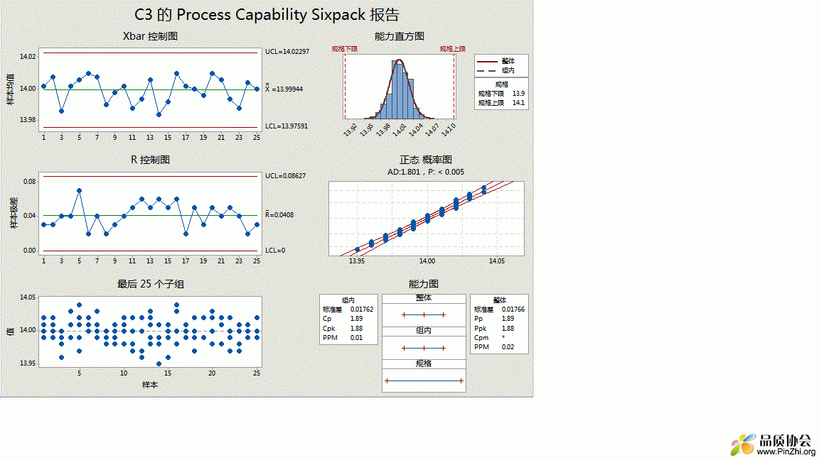

如题:正态概率图的P值≥0.05才算正态分布,我在用Minitab画Capability Sixpack 图时P值<0.005,但从能力图上看,CPK等于1.88,均值极差都是稳态的。
请问:正态概率图不是正态分布,怎么过程还是稳定的呢?而且CPK值>1.67?
请知道的大咖指导下新人,谢谢!

你好,xlm,根据你提的问题,结合以前的案例和你提供图片的参考,作出以下我的看法:
1、首先,我们要了解P值的含义:P值是作为接受“数据服从正态分布”这个原假设的概率,在95%的置信度下,P>0.05,我们无法拒绝原假设,所以判定数据服从正态分布,反之就是不服从正态分布;
2、 公差上限-下限只有0.2的话, 每0.02一组的分辨率的确太低, 建议最少将其拉到0.01或者 0.005更好;
3、p值<0.005, 其实已经在说明强行以正态分布分析数据会存在较大误差,这可能只是因为分辨率太低导致, 但如果将分辨率拉到0.01甚至0.005后还是这样, 那就代表两个可能性︰1. 数据本身在收集过程有问题; 2. 被分析的数据本身就不合理,根据其流程的特性本来就不是正态分布的, 例如weibull, lognormal等, 请用试用相关其他的数学模型来比较P值;
4、正态概率图跟过程能力无关的, 它只是在说明数据的分布以至能够合乎95% confidence interval之内。从图片可看出, 数据是一条一条直线的, 这已经提示分辨率太低的问题。分辨率合理的话, 数据应该是比较分散的,而不是一条一条直线。

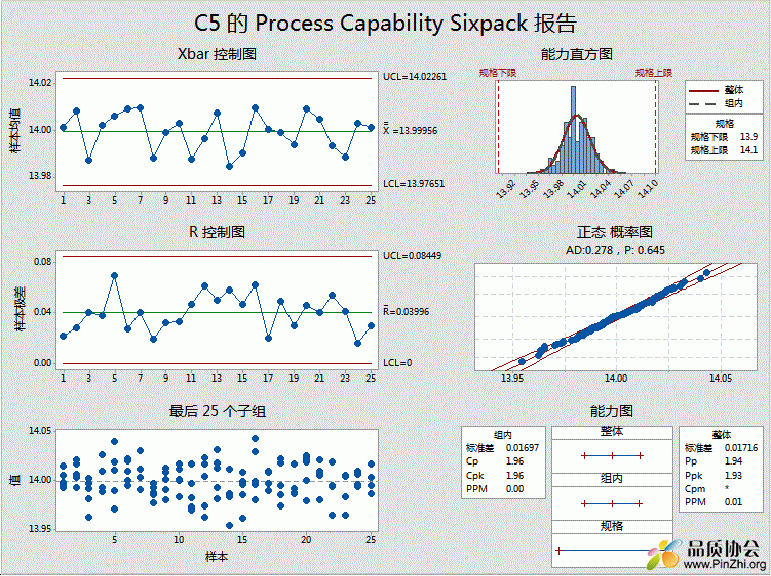

请帮忙再看看我调整之后的?
调整后
调整后

发表于 2018-10-20 17:56:47 | 显示全部楼层
xlm 发表于 2018-10-20 08:33
请帮忙再看看我调整之后的?
非常好,但是我想知道你是怎么修正的?
