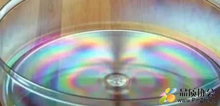

2.仪器
用偏振光照耀塑料制件,视彩色光带多寡,剖析内应力的强弱,它只适用于透明的制件。偏振光法所要的仪器昂贵,操作庞杂,且正确度不高,因为制件处理前后变化不显著,光谱带上涌现的光带不一定都是内应力的影响,如制件表面的涟漪也会影响检验的结果。此法对制件的机能尚无任何影响,为无损检验,经检验过的制件可继承电镀和使用。
内应力集中处产生彩虹纹(透明产品)
内应力集中处产生彩虹纹(透明产品)
图:内应力集中处产生彩虹纹(透明产品)
