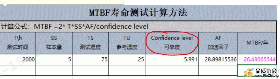

MTBF寿命测试计算方法(案例)

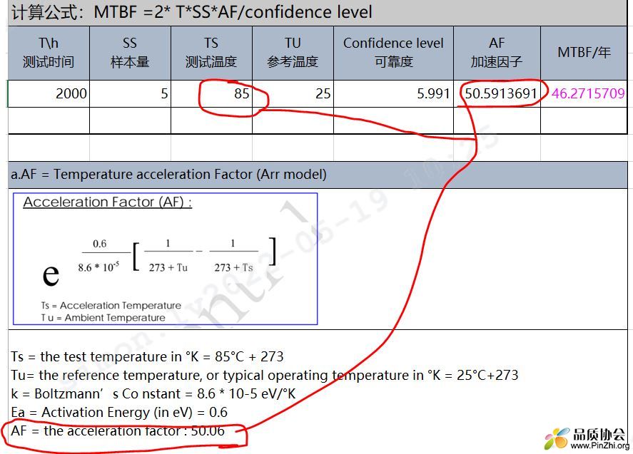

发表于 2022-5-19 10:36:49 | 显示全部楼层
Confidence Level通常叫做置信度,可靠度是其他概念
另外文中的置信度是通常应指的是95%这个值,根据置信度Confidence Level95%,失效数为0算出来的5.991这个系数最好是跟Confidence Level区分开来
AF这个加速系数用上面的公式算出来是50.6,也不是下面描述的50.06
