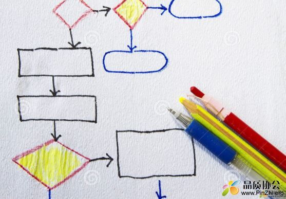

二、把作业过程用流程图画下来
流程图有助于形象化过程,并把那些容易忽视的细节显性化。画流程图的时候,不用很花哨,简单就好,但要写出过程中的每个步骤,然后按照完成顺序用箭头把它们连接起来。
