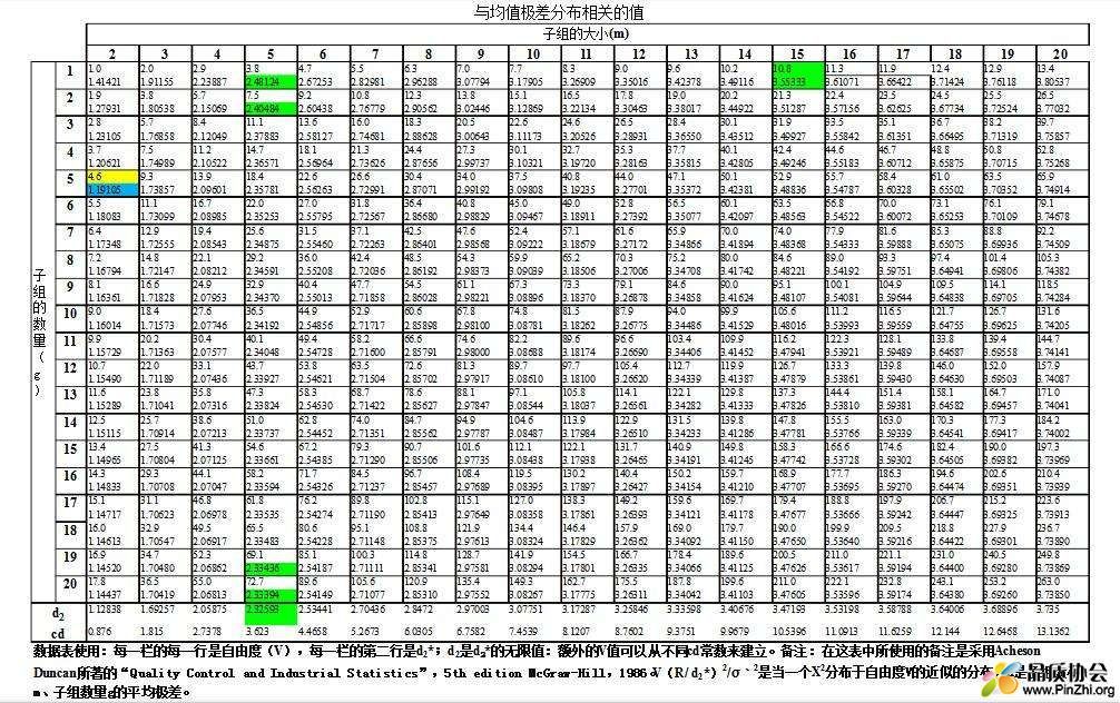

K1K2K3这些值是如何使用的,我做的零部件都是MM单位的

都是MM单位的零件好小,子组的大小(M)下面的数字从2-20,子组数字是什么意思,我看不懂这个表。
子组数字是什么意思,我看不懂这个表
子组数字是什么意思,我看不懂这个表

您弄錯了, 這個表與您量測的值無關, 這是在做MSA時修正d2參數及自由度之表格, 如果您做線性分析取五個樣品, 那g=5, 每個樣品測12次, m=12, 相同的如果是以穩定性之數據來做偏移時, 如果做弜20組數據, 每組測5次, 則g=20, m=5。會得到自由度為72.7, d2*為2.334。

表格里不是写的很清楚的码?找交叉值就可以了啊
