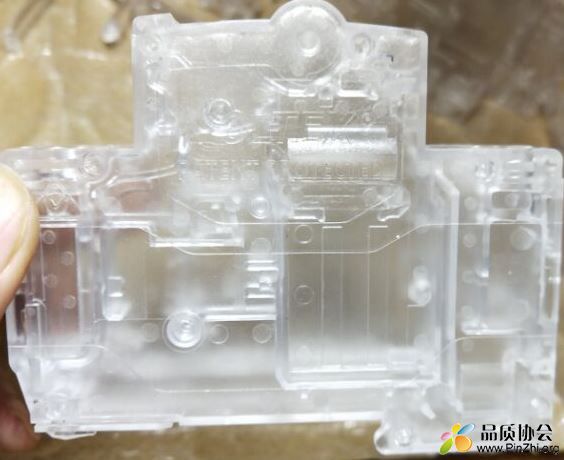

产品本身使用的是PA66尼农材质,现在希望做一个透明材质的样品出来,试了透明PA66, PC, PP,感觉都不好,请问哪位亲比较熟悉这方面,下图是PP材质图片如下。POM怎么样?

使用透明的聚苯乙烯材料,并在模具中使用很多的润滑剂油,刚开始注塑出来的会非常清晰,润滑剂油将使表面光滑。

PC好

光学级别的PC材质

透明度和材料、CNC刀具都有关系;我见过一家公司做汽车灯条,透明度非常好,其次上面都是都颗粒雕刻花纹的,很复杂;

PC
