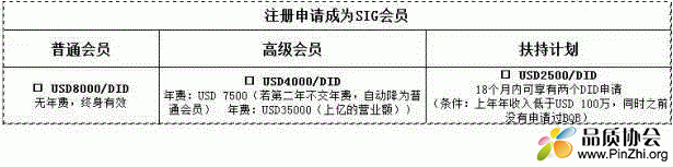

取得BQB认证需要先成为会员,再提交有资质实验室测试,最后上传发证。 会员类别及费用如下:
注册申请成为SIG会员
注册申请成为SIG会员

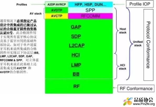

BQB测试主要分RF, Profiles 两部分。如图所示各项目层面:

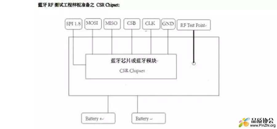

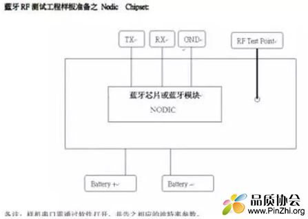

七、SIG蓝牙BQB认证样品如何准备?
BQB-RF: 2个工程板(RF测试样板准备指南如下)
BQB-Profiles: 1个正常样机
  • 用50欧姆射频线将信号从射频测试点引出,射频线尽量短,端接SMA连接头;
  • 将产品供电电源线引出(如直流供电的产品将正负极电源线引出),对手机产品也可以通过假电池提供电源线;
  • 将与激活测试模式相关的端口用导线引出(如使用CSR芯片的产品将SPI端口及UART端口各线引出,使用其他芯片的产品将UART端口各线引出), 如样品可以通过操作界面进入测试模式则无需引出相关端口。
  • 4.0 BLE产品必须引出4.0主机控制器接口线(UART或USB)或UART测试接口线。
蓝牙RF测试工程样板准备只Nodic Chipset
